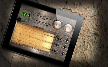

Использую для андроида Seismos
Чувствительность регулируется - двумя пальцами по экрану, растягиваем шкалу. На видео режим - “на весь экран”
Вот еще только что нашел, колоритно выглядит 😃 Seismograph ST-386
