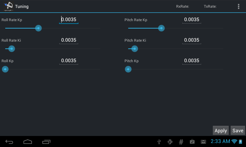

Хочу напомнить что есть прога для мобильного для настройки NAZE32 в поле, по которой PID можно настроить итд
Для CC3D есть что-то подобное.
play.google.com/store/apps/details?id=org.openpilo…
Не работает оно нормально со свежими версиями OpenPilot, даже PID не настроить.
