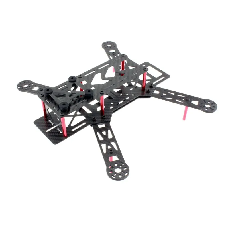

я б убрал эти два отверстия, или по крайней мере уменьшил бы их.
И прорези под стяжку акка тоже, либо убирать совсем либо двигать дальше. А то получается дисбаланс ширины луча и перфорации у его основания. Хотите все равновесно - либо убирайте перфорацию, либо уменьшайте ширину луча - смысл возить лишний вес?

Перфорация на этой раме не настолько совершенна, как у вашей бумаги =D
Вот у меня ажурный квадрик упал с 33 метров на плоскую стальную крышу:
На такой раме, где карбоновые только внешние слои, а внутри стекло:
И ничего не сломал)
у вас ломались лучи по основанию рамы?
сейчас смотрю на локи и не догоняю как прорези под ремни сильно влияют на надежность , возможно потому что в оригинале они более короткие? хотя я не против убрать их совсем
И ничего не сломал)
Ну, я тоже на Diatone Blade летал и ничего не ломал… долго… А потом ка-а-ак - хрясь! И отломал кусок, упав на луч. Осознал не сразу, почему оно начало летать, как г-но в пропуби. Поломался именно по вот этой перфорации.
Но в нашем случае не все так плохо, на самом деле, 5мм слой работает в вертикальной плоскости, давая нужный объем, так сказать. Не знаю, как объяснить правильными терминами.
