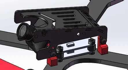

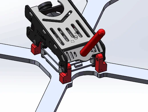

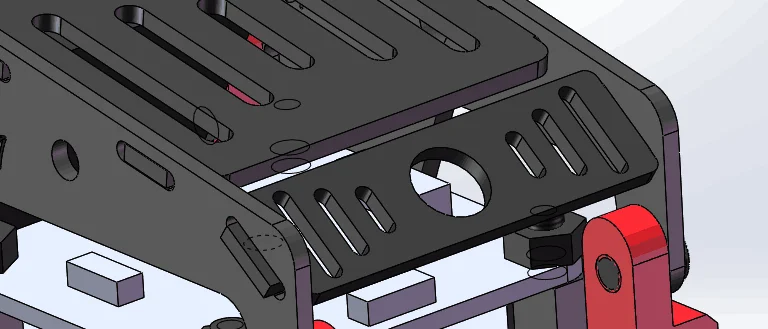

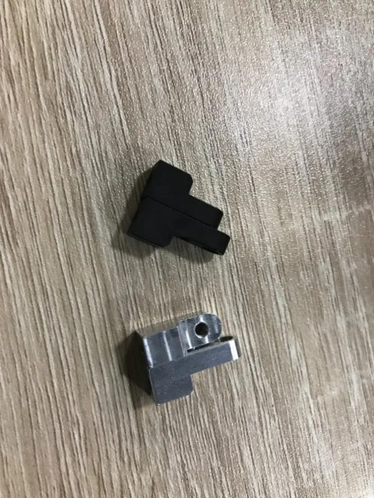

А совсем хорошо, если сделать посадочные места под алюминиевые кронштейны по отверстиям стоек Локимода. И возможность заказать “голову” без нижней пластины! Тогда можно было бы прикручивать к Локимоду разные “головы”.

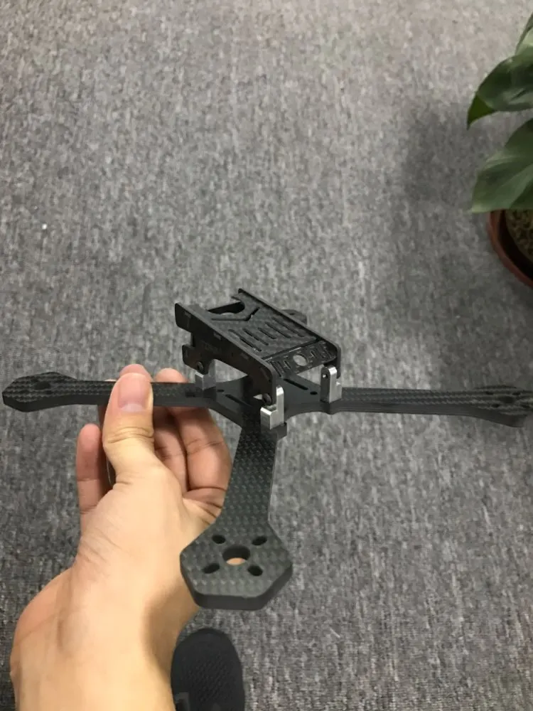

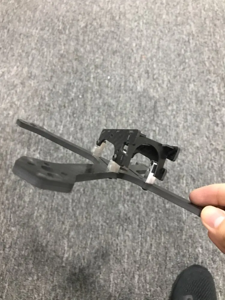

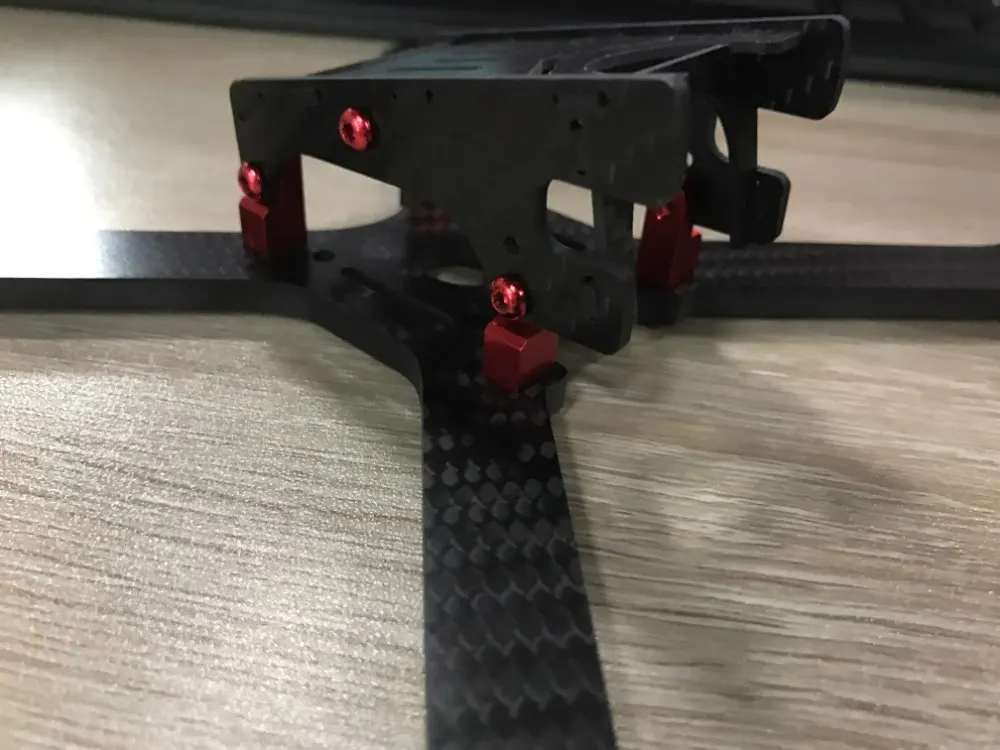

Попытки что нибудь там разместить:

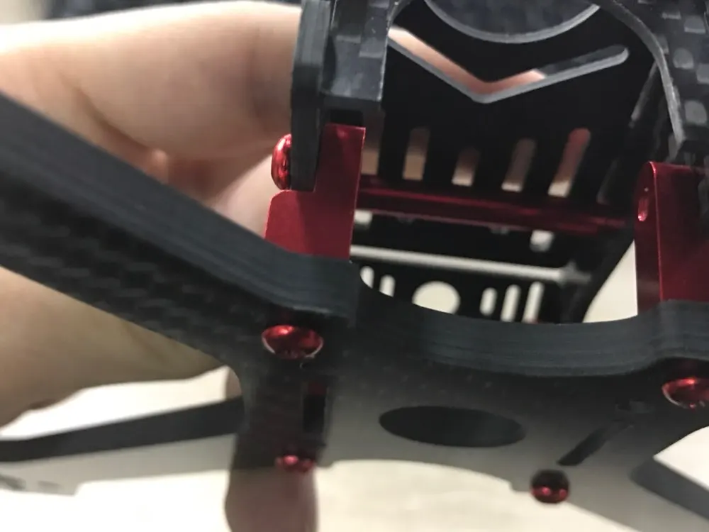

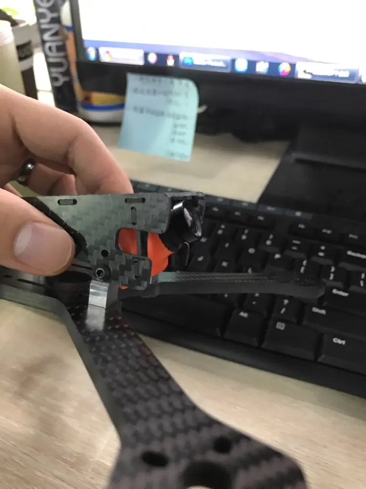

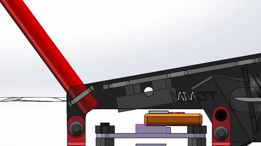

Как то я сразу не заметил, вырез то спереди под проп, а не просто так:
А это значит, что любой изгиб пропа приведёт к плачевным последствиям. К тому же пропы и моторы разной высоты у всех. Пора менять диагональ.

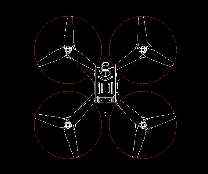

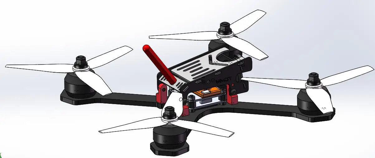

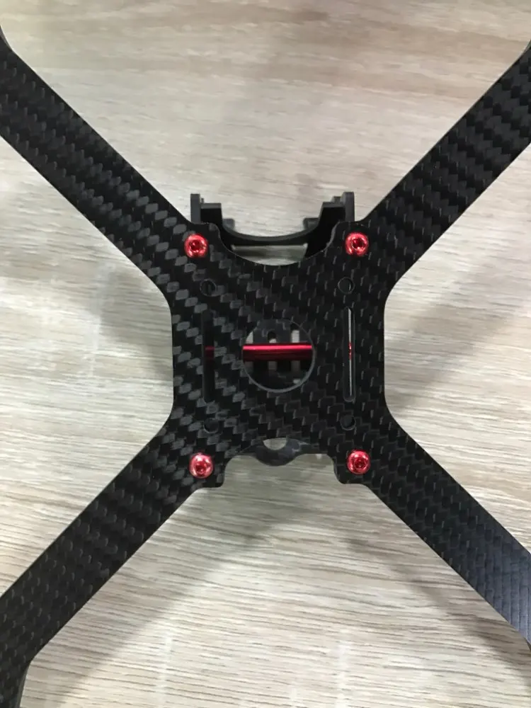

Вот вид сверху сейчас:

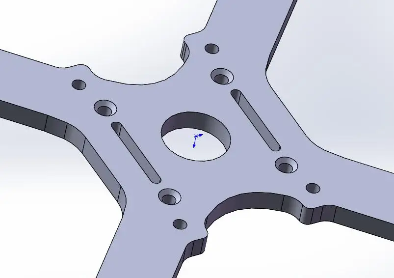

а где можно взять данную 3д модель?
можешь дать ссылку или выложить сюда
Модель он мне ток сейчас скинул. Но похоже, что такая рама то и не особо нужна, пусть сам с ней разбирается.

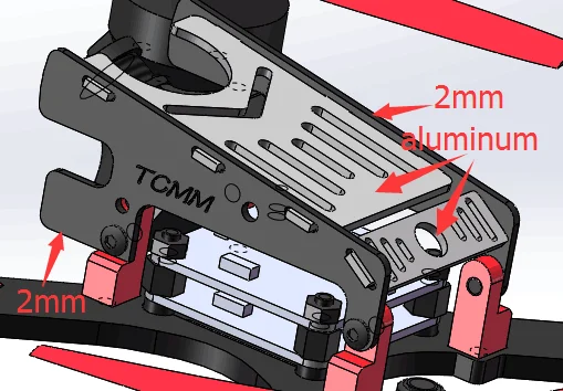

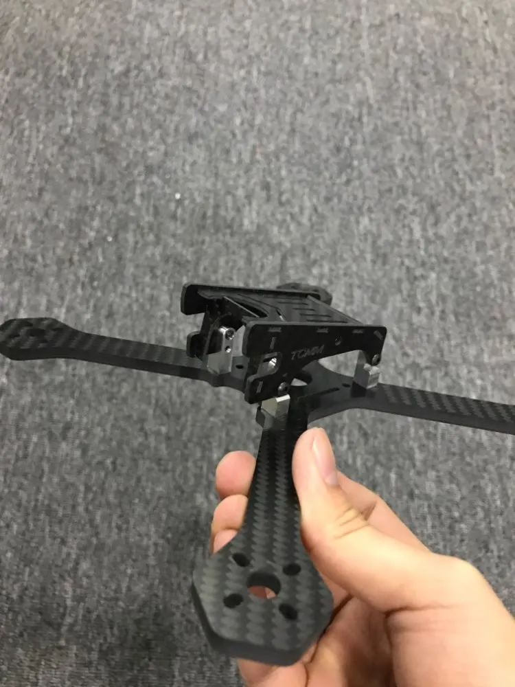

Ну вот как то так будет выглядеть:

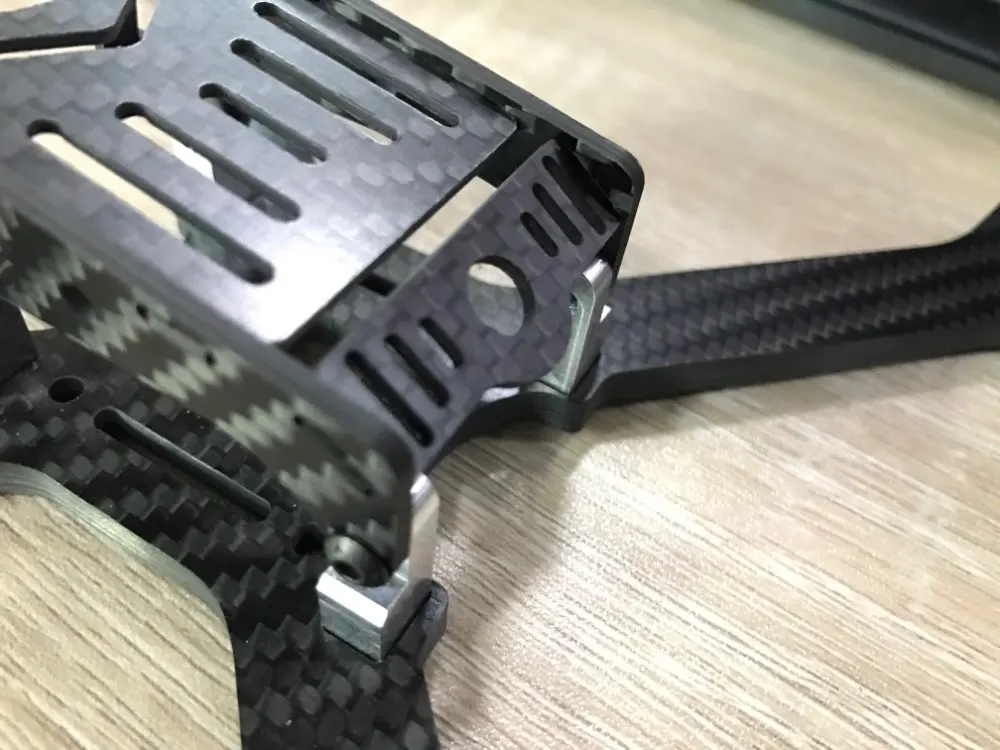

Низ 5мм, бок 2.5мм

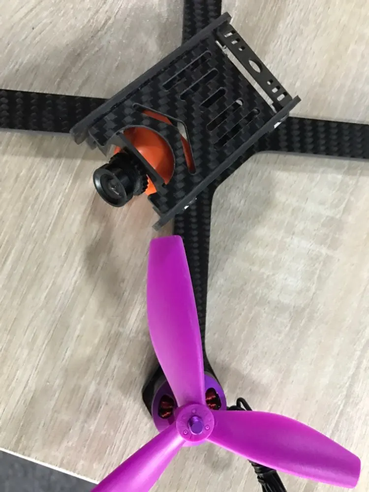

Интересно, а передние пропы не будут за башню цепляться?
Пусть камеру прикрутит
Они по задумке должны в прорези заходить, но как это будет в реале - сомнительно слегка…
Ну так я про то и говорю. Если летать как пенсионер, то может и нормально. А если вжаривать, то пропы+лучи прилично гулять могут.
пропы+лучи
лучи вряд ли )))
Лопасти гнутся при манёврах. Высота пропов отличается, порой офигенно - посмотрите на эти мясорубочные Рейскрафты 5051!
Короче шляпа, а не рама получилась, а жаль.

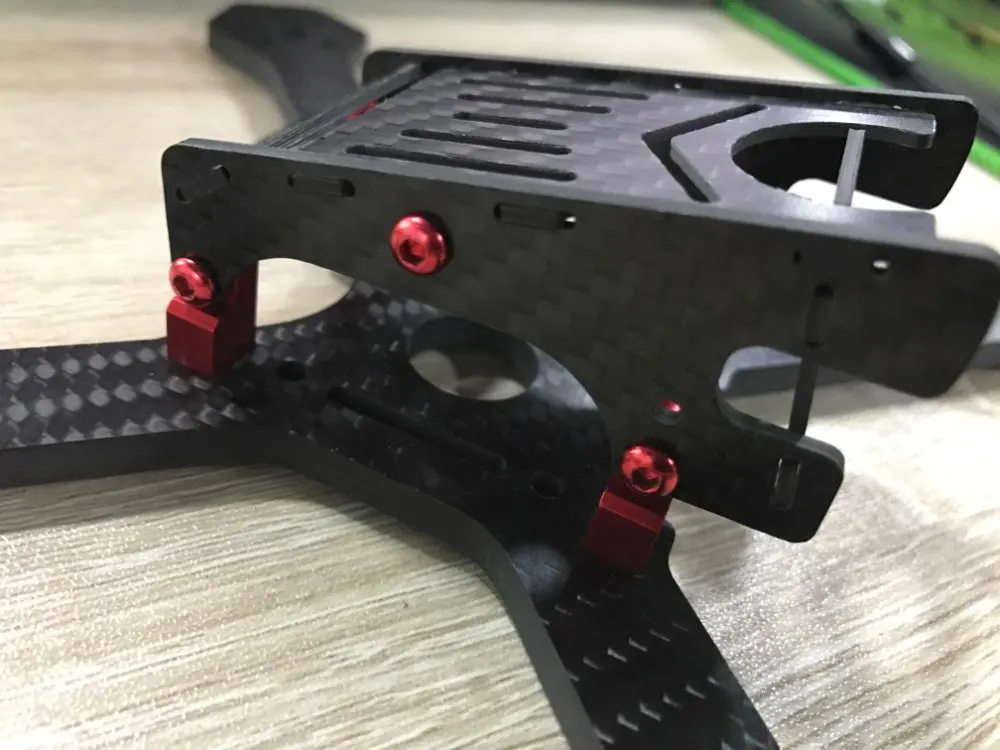

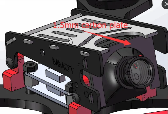

а если так обрезать:
и вместо передней арки из карбона просто стойку горизонтально по верху поставить
линза защищена. жесткость сильно упадет?
упадет , угловой удар и вся башня пойдет наискосок

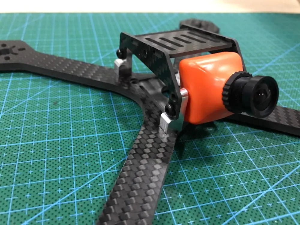

Должны были заходить, увеличили диагональ, теперь они просто для красоты
Какая диагональ получилась?
А макс угол камеры? С учетом арки, которая будет мешать…
Такс… .Интересно! А сколько сейчас диагональ? А лучше узнать сколько мм от центра мотора, до башни.
Диагональ 215мм, от пропа до башни, если сверху смотреть, миллиметра 4.
Можно кстати распорку прикрутить в середине под пластиной.
Годная значит рама 😃 И распорочка точно лишней не будет
Что вы думаете по поводу задней пластины крепления антенны из алюминия? Мне кажется эта карбоновая сломается сразу.
Сломается конечно.
Ну раз пропы не свистят через эту щель, тогда ещё куда ни шло.
