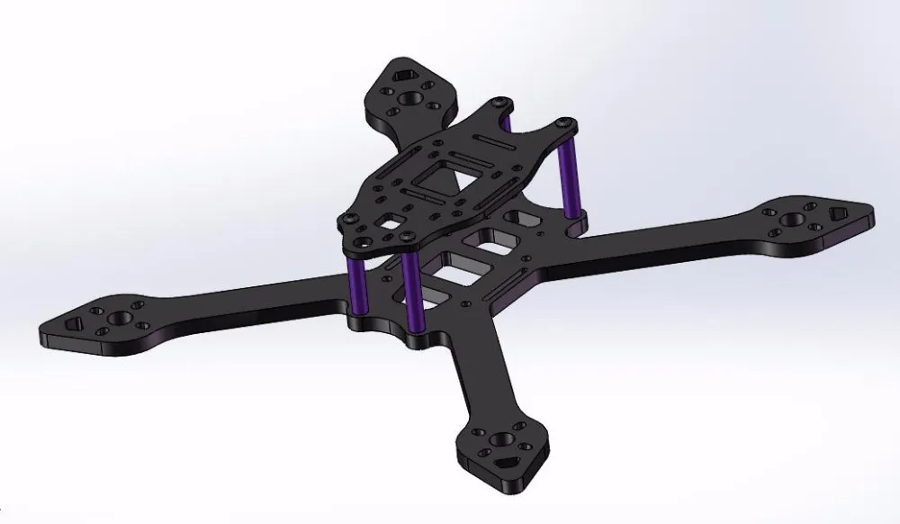

По моему мнению выступы не спасут, квадр на большой скорости передом летает, и в основном передом и врезаемся. Выступы перед никак не закрывают, а доп вес дают. Лучше ставить доп защиту мотора.

Забавно! Николай, Максим, на чем в итоге остановились? Выступы будут на моторах? Чисто любопытствую.
Я за то, чтобы летать с ушами! © =)
Дискуссия на эту тему начинает напоминать извечный спор о том, с какого края разбивать яйцо, с острого или с тупого. Там уже штук 35 предзаказов. Резонно запустить ушастое и открыть новый предзаказ на версию без оных. А там уже народ рублем проголосует кому что нравится.

Есть новый чертёж с самым true Х и законцовками?
Ещё китаез спрашивает про цвет стоек. После того, как я искал 6 часов квадрик в траве я против чёрных и зелёных комплектующих =D
Нужен новый чертёж, а то китаез уже сам взялся за творчество:

Считаю, надо в дивиз рамы ))) Если серьезно, то красный лучше, бесцветный тоже видно плохо, на самом деле, фиолетовый - спорный, на него у глаза ниже порог восприятия. Красный и оранжевый лучше всего, но второго, думаю, у него нет.
Николай, надо как-то довнести изменения, пока он пилить не начал. Получится?
Николай, в основной ветке более-менее критика адекватная наконец-то, предлагаю попробовать это исправить. Я только в SVG могу начертить, к сожалению.
lokanaft
WhiteWind:
Получится. Я написал Роберту.

по ссылке без законцовок, будет новый лот с законцовками?
а то очень хочется попробовать крестик…

Такой вариант всех устраивает?
Я конечно не все, но хочу именно такую!!!
Где заказывать, дайте ссылку:)

мне одному кажется что если чуть изменить угол верхних лучей то
  1. на лист влезет на 1 раму больше что возможно удешевит конструкцию
  2. винты чуть удалятся от передних стоек .
в чем преимущество идеального креста?

Есть предложение убрать перфорацию с верхней пластины, дабы избежать эффекта туалетной бумаги. Четыре отверстия рядом со стойками не вижу смысла оставлять, так как если стойки будут до верха, то там все равно крепить будет удобнее что-то в формате квадрата на эти же винты. Ушки под ремни я бы вынес чуть в стороны, чтобы усилить задний луч. Сверху еще проблемное место с хвоста, но там надо подумать, что куда подвинуть.

[QUOTE=lokanaft;6657980]Такой вариант всех устраивает?
я так вы поправили? мне ничего не делать?
