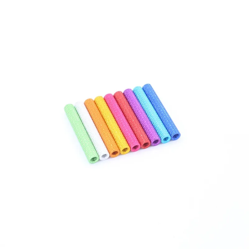

Mugz
lokanaft:
Стойки будут 35мм
Это ерунда, но в целом пофиг. Кому нужны стойки - можно взять тут на выбор.
