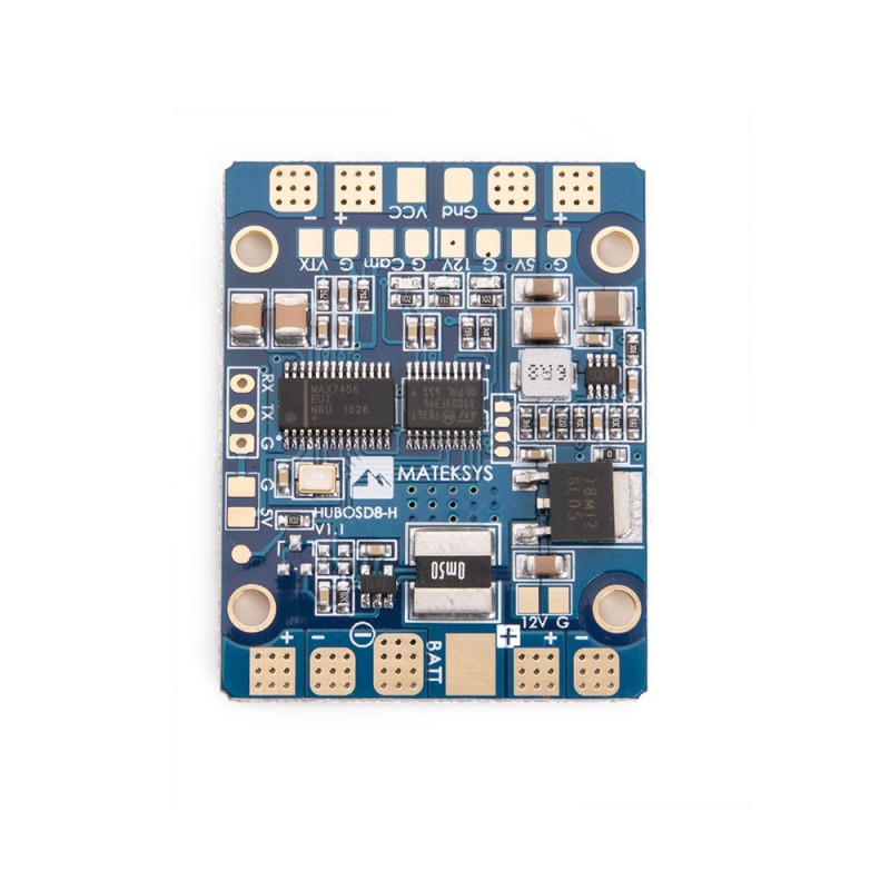

не нужно pdb запиливать , поверьте 60А проходящие через плату по фольге ето не очень хорошо для слаботочных элементов рядом в полумилиметре

Эт точно). Пока у меня получился вот такой сетап:
Пирожок, полетник SP Racer F3 модель Acro 19.99уе + PDB Realacc HUBOSD ECO H Type 14.99уе + XT60.

Player_2
wind7:
ну так надо взять и наконец придумать силовую линию по периметру платы из миллиметровой меди. А внутре - моск 😉
