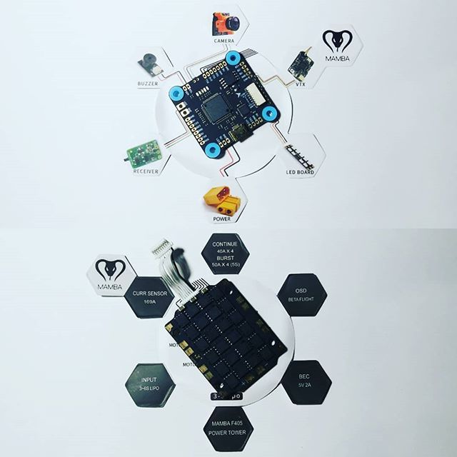

“Инструкция” от мамбы:

Инструкция от Mamba f405 (появилась более понятная):
“Разметка” VTX на фоне мозга:
Как я понял паять можно/нужно так:
Но я могу ошибаться.
