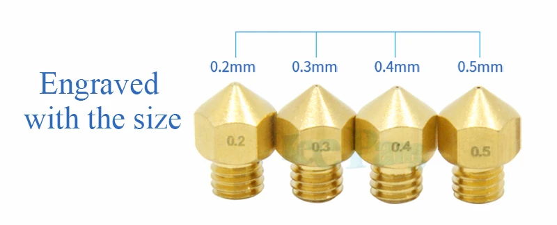

Заказал и уже получил сопла для 3D.
Рекомендую всем
Не дорогие, поверхность полированная, никаких заусенец.
Отверстия посмотрел под микроскопом: ровные, одинаковые у всех сопел.
Лучшие из всех, что раньше были.
p.s. заказывал одновременно у двух продавцов: вторые дороже, заусенцы, отверстия разного диаметра (из 5шт. может быть 3шт. можно использовать)

А сравнивал ли кто-то, как качество печати связано с внешним видом сопла?
В личном опыте - были сопла со смещённым вбок отверстием. некоторые - полировал, другие - прикручивал как есть. Визуально разницы в качестве печати - не замечал. Именно не замечал - т.е. не могу утверждать, что разницы не было. Было бы интересно, у кого какой опыт?
