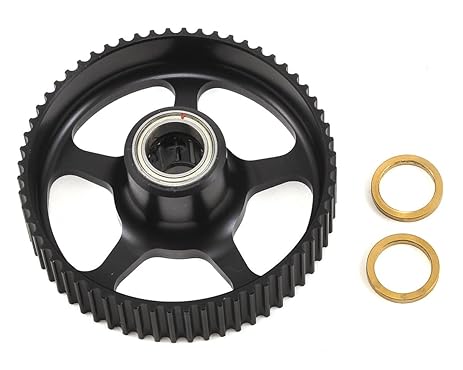

Приехал верт, прикольная штука. Начал собирать, заметил, что 48т шкив на валу болтается вверх/внизЧуть ли не на миллиметр. В инструкции не предусмотренно каких то шайб в этот узел. Это так надо?
Сам спросил, сам отвечу. Посмотрел кино с Бертом, он этот люфт отмечал. Пришлось запихать туда все оставшиеся шайбы, в том числе и от вала ОР, чтобы более менее норм было.
Alex71
sirQWERTY:
не должен он болтаться однозначно… там еще пакетик есть “напроеб” в нем кучка шаеб - их ставь… Люфт не допустим, но и шкив должен свободно крутиться;)
Слушай, а ты там точно все правильно поставил?😃 я понимаю что ты не чайник но и на старуху бывает порнуха… я все собрал сразу без шайб даже ненужных, а не то чтоб заимствовать где то…

Шкив мотора (на обгонке) у меня тоже получился с люфтом в мм. Хотя по схеме шайб туда не надо. Точно надо выбирать чужими шайбами?
Вот же ж! 😃 У меня в момент сборки были эти видео открыты на iPad, чуть вопрос или запарка - зырк туда, а там ответ!
Конкретно на этот вопрос отмотать на 12:12:
