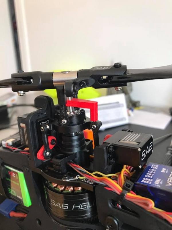

После 30 полетов проточило направляющие штырьки. Как то совсем не дело, учитывая, что отдельно такие болты не продаются
Это Lynx? Тогда ищите ремкомплект LX1493. Вообще, лучше было ставить с подшипниками, но он с родным слайдером несовместим.
Для г500 есть родной черный слайдер из пластика. У него встроены противовращательные вставки в “катушке”. Поставил и забыл о проблеме.
Противовращатель у меня стоял.
У меня тоже пилило, капнул горячего клея в паз слайдера и забыл.
А насчет болтов в этой теме было: Зажимаешь болтик с такой же резьбой в шуруповерт или дремель, берешь квадратный надфиль и снимаешь фаску с резьбы. Потом отпиливаешь нужную длинну штырька без резьбы и вуаля!
Почему ж у меня капля не сработала? Может изза вибраций в хвосте?
После 30-ти полетов? Спилило так ровно и глубоко? Сталь? И в одной плоскости, как будто вилка не двигается? Может так и было изначально по задумке автора… Чья деталь?
Да, после 30, да почти ровно на обоих штырях, да, сталь,. штыри родные, были круглые , тарелка стальная, тоже родная
Противоврашатель сразу вклеил
Может ее подклинивает или лимиты конечных точек выходят за пределы физических ограничений механики хвоста?
Не знаю, что за тарелка на хвосте. Если та круглая фигня, что справа на фото, то она пластиковая и уже с антивращателем (видно на фото). Обратите внимание на штырьки после почти 200 вылетов. Скорее всего у Вас очень старая версия “тарелки”, изначально они свободно вращались, было дело.
Пластиковое кольцо я сломал, в магазине было только металлическое
Тему читал, и думал что противовращатель спасет меня от этой напасти
Видать, что-то было сделано не так. Ну как еще могли сточиться штырьки? А может они сточились еще раньше, когда стояли в паре с предыдущим кольцом, а Вы просто не обратили внимания. Тогда объяснимо.
Менялось все сразу.
Да просто проверьте круится или нет с установленным поводком эта незнаю как назвать “шпулька” и все станет ясно. Выточите новые болты как я сказал и капните термоклея в “шпульку”. Все, вопрос закрыт!
Шпулька не крутится. По болты я понял, буду точить ибо подшипники дорого, а штатные качалки покупать безсмысленно
