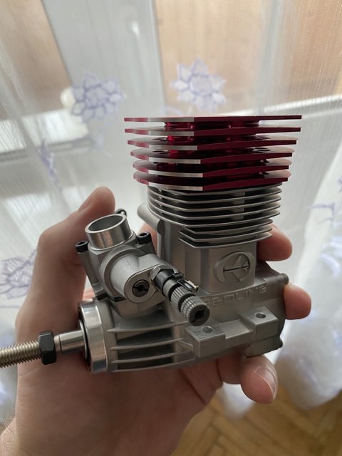

Отдельно хотел написать про мотор, сотка от Тандер Тайгера зверек редкий, у нас эксперименты не любят, но так как я летаю на 53 и 56 моторах этой фирмы думаю что и старший брат будет ок.

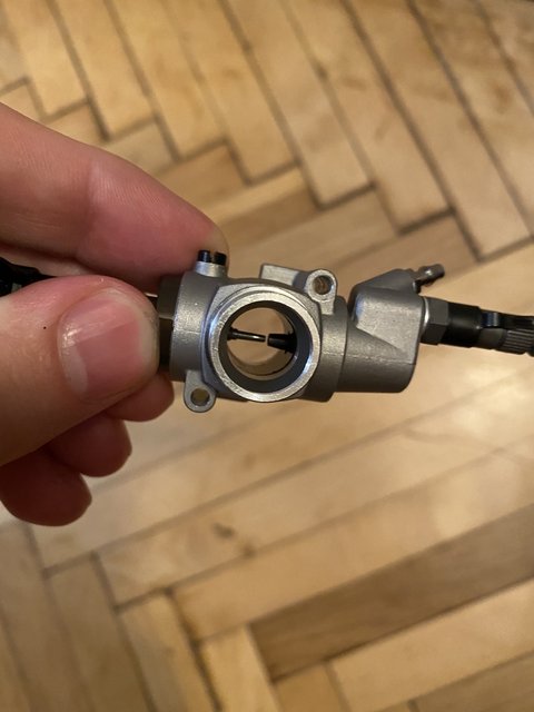

Карбюратор очень простой, но есть два важных момента:
Крепиться он двумя болтами по диагонали, садить их нужно на средний локтайт и тянуть ну супер нежно, затяните привычно, заслонка однажды заклинит, в инструкции это описано, но ктож ее читает.
Карбюратор двух игольчатый, простой, но есть третья скрытая игла, снимаете качалку и за ней шлиц этой иголочки, с завода игла часто стоит неверно, были жалобы на то что мотор очень сложно настроить и по малой игле нужно беднить очень сильно чтоб хоть как то летал - решение, в руках открываем заслонку карбюратора и смотрим на расстояние между иглой и трубочкой, должно быть 1мм, с завода у меня было 4мм, корректируем, после этих манипуляций все должно быть ок ))
