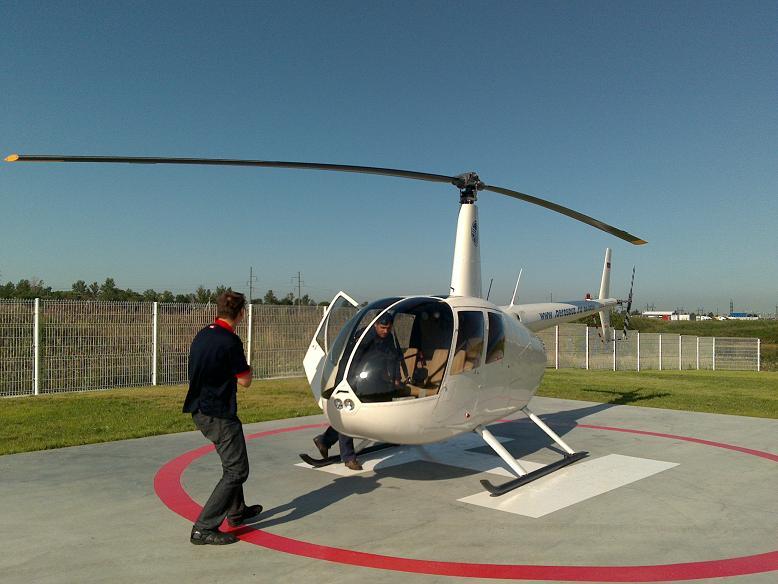

А тут похоже есть:
www.youtube.com/v/JtHagn239_4
Только ротор там не жёсткий как у моделей, а “балансирный”. И лопасти - соответственно. От этого и управляемость при отсутствии флай-бара.
Так и я о чём и говорю.
ИМХО
Принципиальных проблем сделать всё то же самое на модели проблем нет. Но ни а каком жёстком 3Д речь уже не пойдёт.
