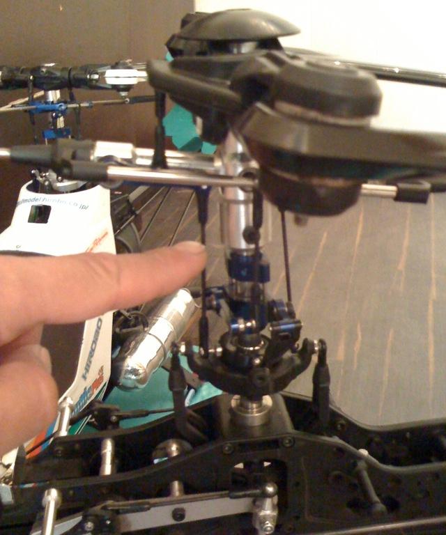

StenSav
все подтянул… и все заработало, но покажите пальцем дураку, какими тягами бабочку убрать… (((
Элвис
Теми, которые идут от тарелки перекоса к качалке флайбара.
Показываю пальцем. 😉
Xenomorph22
StenSav:
ясненько… спасибо…
Можно убирать и теми, что над пальцем, в основном ими и убирают.
FRUKT
Xenomorph22:
Убирают и теми в которые палец попал, длинные от тарелки АП(один оборот линка=0,5градуса на лопастях)
и теми, которые сверху, короткие на цапфы( один оборот линка=1градус на лопастях)
StenSav
блин… прое… весь день… тяну и те и эти… один раз сумел свести к минимуму, но все равно не помогло… ПОМОЖИТЕ, БЛИН… как такое возможно, что у лопасти угол атаки меньше, а при визуальном контроле на бабочку, она проходит по верхней плоскости вращения??? нихрена не пойму… ведь бабочкавозникает при разных углах атаки лопастей и та у которой он больше должна проходить выше по плоскости… так ведь???
