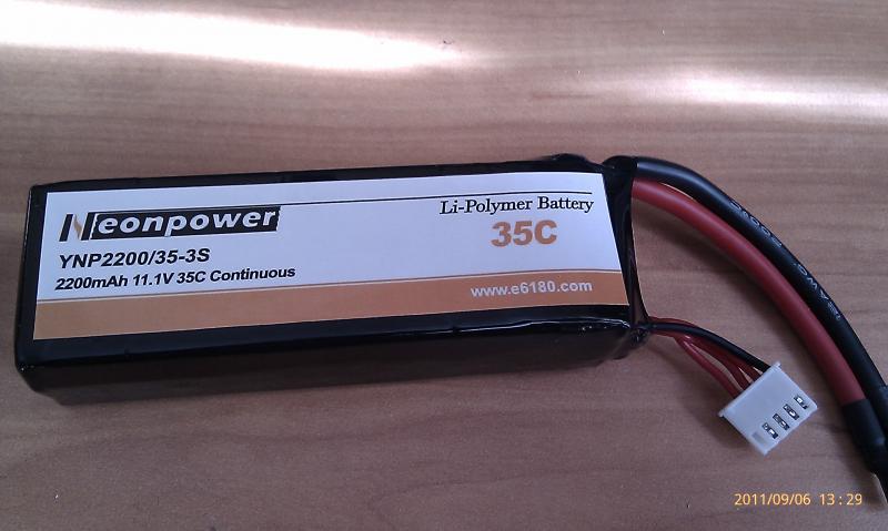

Подскажите как правильно обслуживать АКБ(заряжать/разряжать) такого типа на такой универсальной зарядке. А то у меня таких 2-АКБ померлоОни просто по вздувались.
Тут может и не зарядник виноват, а:
Плохого качества батареи, или неправильно подобранные (отдают без последствий меньший ток, чем на них написано)
Неправильная их эксплуатация.
Заряжать лучше с балансиром, посматривая напряжение на банках по окончании процесса. Во многих зарядниках есть фича Storage ака Режим хранения, если нету - можно разрядить батарею до 3,7-3,8 вольт на банку, в таком состоянии хранить. Не заряжать больше чем 4,2В на банку и не разряжать до 3В (тут могу быть неправ, но сам так делаю). И будет вам счастье:)

не понятно как заряжать вот такой акб
с таким балансировочным разъёмом
слева новый акб справа старый.На балансире он стаёт на 4-баночный разъём а не в 3-баночный.
не понятно как заряжать вот такой акб с таким балансировочным разъёмом слева новый акб справа старый.На балансире он стаёт на 4-баночный разъём а не в 3-баночный.
контакты на балансирных разъемах колодки параллельны, подключайтесь смело и заряжайте с балансиром (естественно скажите зарядке, что пак 3 банки)
