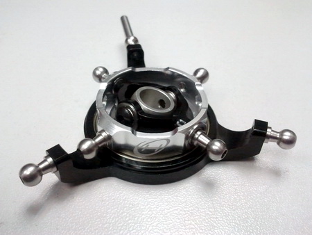

С качеством у них все в порядке, есть вопросы по конструктиву. Хотя в некоторых вопросах они опередели и тарот и элайн.
Понять бы еще, как тут к тягам подойти нормальным инструментом… 😃
Написано что эта тарелка 100% 600-совместимая. Где-то тут писали что с линками на самом деле нет проблем.
По идее нет проблем, если смотреть по картинке - нижняя половина тарелки соединяется с тягами от серв, а верхняя поворачивается вместе с хабом ОР, т.е. сняли один - повернули - сняли второй и т. д. 😃
Геморроем при настройке пахнет этот конструктив… Имхо.
сайт надежный. проверено
сайт может быть и надежный но доставку выставили 30$ (охринеть).
Есть на 450 голова коптеровская с такой тарелкой, особых неудобств вроде не испытывал, плаерсами снимаются линки нормально, просто с одной стороны.
Почему???
Два свошлинка с тарелки снимаются ооочень редко, при настройке - никогда. Линки к сервам - свободны. Оставшиеся два линка к цапфам рациональнее снимать именно с цапф. Переборка после краша или без оного чаще всего длается без лопастей, следовательно крутить голову не составит труда.
А вообще прикольно придумано, берем тарелку от 450ки, привариваем обод с шариками и получаем тарелку от 600ки 😅
Не была бы она такая ядовито-желтая - прямо сейчас купил бы, а так думаю… Кстати, а GIMBALL-тарелок для 600 не существует? Вот таких:
Helioption. Согласно данным официального сайта нет. И, кстати, это не бюджетно 😉

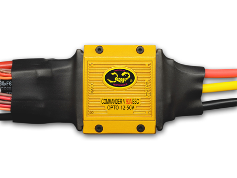

У меня такой вопрос: не могу разобраться с настройкой силовой, на вертолёте, на соловой батарее стоит пикалка, вот она выставлена на 3.5в и начинает пищять буквально с первой минуты полёта, значит батарея проседает очень не хило? (на второй батареи точно так-же). Батарея вот эта “hobbyking.com/…/__21383__ZIPPY_Compact_5800mAh_6S_…” она вроде должна выдавать 145А, получается как я её так могу загрузить 100 амперным регулятором и таким-же мотором? По нагреву, регулятор всегда холодный, мотор греится очень сильно, даже при регулировке мягкого старта (без лопастей) уже становиться тёплым, и батарейки тоже греются существенно (на 450-тке стоит 500Вт мотор батарейки тоже компакты 2450а 35с вот они греются менше, и ничего не пикает, с 450-тки я выкручиваю всё что она может а здесь лёгкое 3д)
Объясните плис вот эту фигню: этот мотор (hobbyking.com/…/__11143__Turnigy_T600_Brushless_Ou…) какие установки ставить в пунктах:
1.Тайминг (стоит авто)
2.PWM Freguency (стоит 12kHz) вообще что эта херня делает? Исходя из чего её надо выставлять?
стоит 12kHz
попробуй 8
Спасибо (оперативно) А что это пункт регулирет?
Чем выше, тем плавнее крутится мотор, но и больше потери, К.П.Д. падает. У меня те же акки, и тот же мотор. Он горячий довольно… Частота у меня стоит 8. Мотор всё равно горячий, акки и регуль еле тёплые. Видимо мотор такой. В жару летал - грелся ещё сильнее. Просто даю ему пару минут на перекур между полётами. Сетап шестибаночный.
Стоп, соврал, батареи у меня тоже компакты 25С только 3700 две штуки в параллель. Сколько на 5800 летать по времени удаётся? Я на 7400 получаю 8 минут до 3,8В на банку.
А зачем мотору плавность (это-же не чуствительность говернера)? О у вас такая-же силовая, батарейки пикают?
батарейки пикают?
Отредактировал свой предыдущий пост. Перечитай. Пикалки у меня нет. Телеметрию всё недоделаю никак…
Что-то не много! минут 4-5. Может действительно это (
Говно эта батарея.
Если регуль ЙЕП, то он вытянет всю душу из батарей.
PWM лучше (для батарей) установить на 8 и настройки гувернера занизить/смягчить… тогда батарейки проживут сколь немного… ну и отсечку лично я ставлю 2,7-2,9 вольта.
А температуру регуля смотреть бесполезняк - они почти не греются.
Как включил гувер та же фигня началась. Там просто идет кратковременное падение (может даже на одной банке) вот он и пищит отведенное ему время. Думаю понизить пищаль не 3,3В.
Отсечкой вообще не пользуюсь, говернер в режиме “гов сторе”. Мож и правда пикалку в карман и ставить отсечку.
