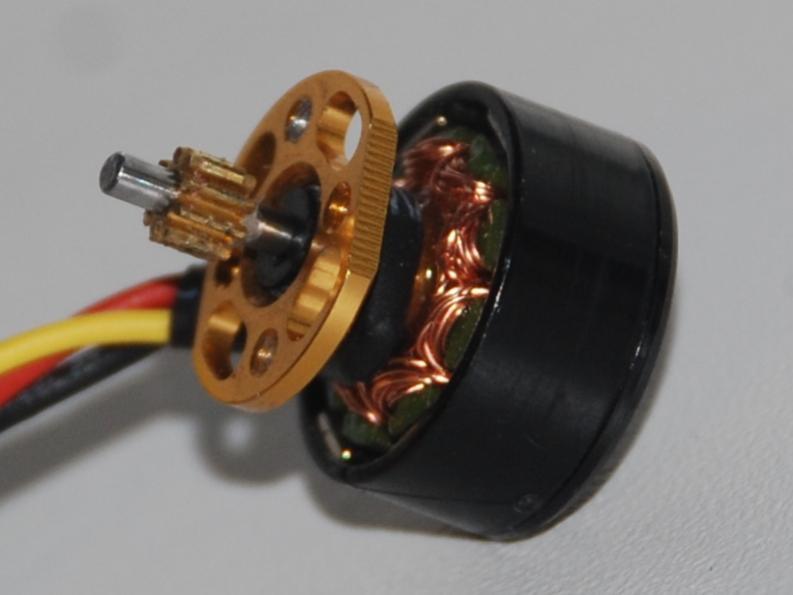

Прикинул вечером мотор от Ы к раме 922. Мотор меньше по диаметру и соответствено меньше межцентровое крепежных винтов. Лыжи от Ы на 922 приколхозить можно. Межцентровое крепежных отверстий плат управления у Ы и 922 одинаковое, т.е. при желании можно на раме от Ы колхозит бк версию 922 на две банки. Хотя экономически этот колхоз вряд ли можно назвать оправданным.

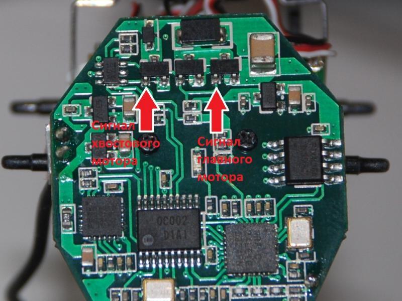

По началу хотел попробовать от v977 регуль с мотором воткнуть, только вот не знаю подойдет ли и куда припаивать белый проводок с маленького разъёма
Не знаю что у него с межцентровым крепежных отверстий, но чтобы он сел нормально раму все равно пилить надо. Там площадка с углублением и чтобы мотор нормально садился форма должна быть как у родного
На фотке из статьи показано стрелкой “Сигнал главного мотора”. Черный и красный этого разъема изолировать и оставить не подключенными. Черный с красным, те что к АБ подпаять параллельно силовым проводам АБ платы ФБЛ.
Спасибо, заеду в магазин, возьму раму 922 и мотор 977 и попробую совместить. Если подойдет по крепежным отверстиям, то надо будет попробовать. И АБ надо брать ужу от 977?
Если уже есть лыжи и ФБЛ от 922, то и АБ от него же.
