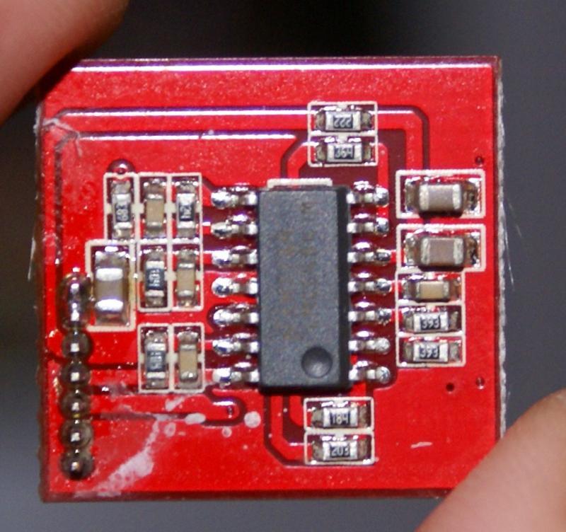

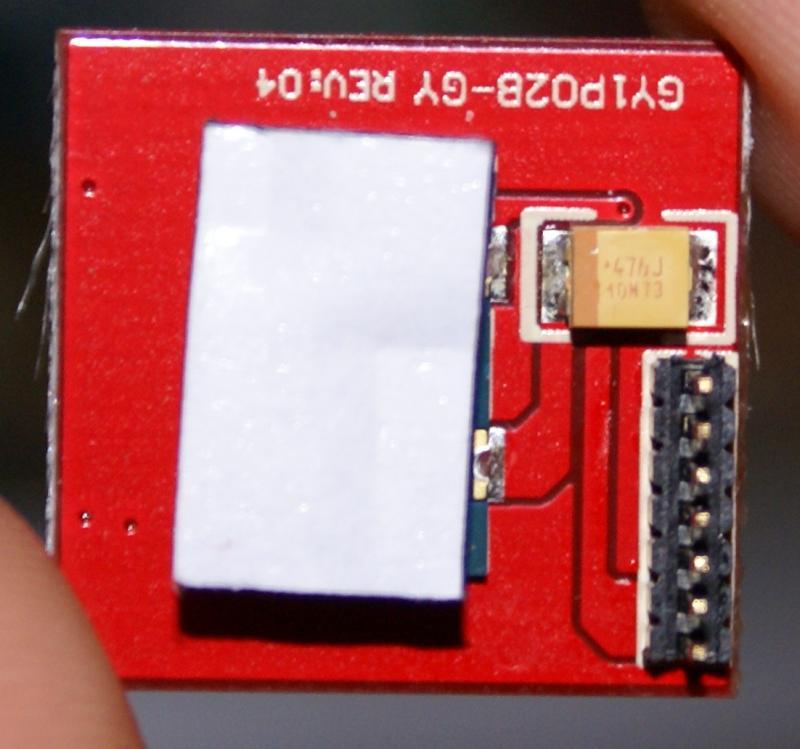

Oleg_fly
Олег#:
фот фоткнул
смутило то что на 2й платке где гира не закорочены 2 последних контакта…
Не разбирал свой, может когда поставлю другой (еще до Москвы пока даже не доехал) - тогда раскручу-посмотрю…
Я так думаю - заказывай сразу другой (тут кстати в барахолке Logictech 2100 предлагали, правда самовывоз из Москвы) ну и серву небольшую недорогую цифровую к нему.
