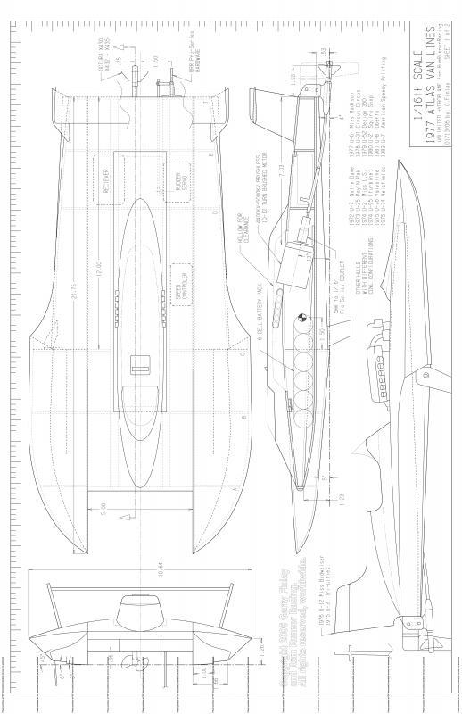

  3. Планирую этот мотор для Atlas Van длиной 1330 мм, как считаете с весом без мотора прим 3 кг достаточно мощности?
