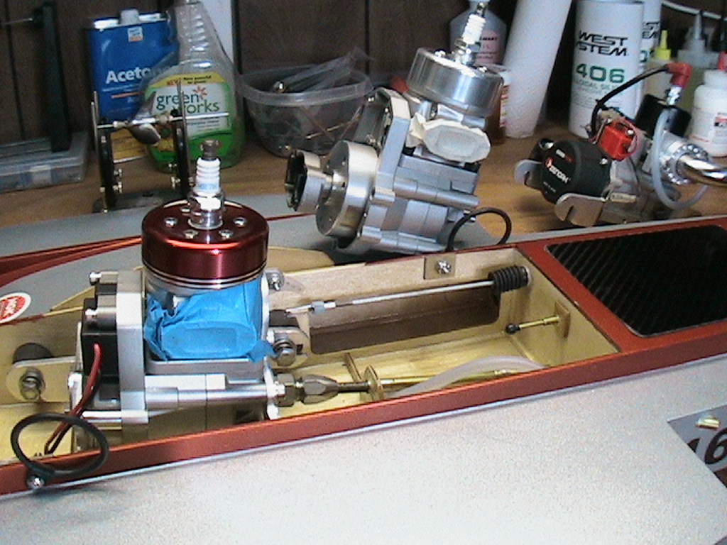

Если вы строите гидру, то мне кажется вы не уяснили устройство валовой линии.
www.modelgasboats.com/…/20567-warpath-pro-003/
www.modelgasboats.com/media/…/IMG_0145.JPG
Вал должен быть гибким.
Для этого нужно
www.sdshobby.net/collect-leng...mm-p-3449.html
www.sdshobby.net/flexible-axl...at-p-3268.html
www.sdshobby.net/drive-shaft-...mm-p-3286.html
sdshobby.net/shaft-bracket-lengthb50mm-diaÏ635-hi… или sdshobby.net/Shaft-bracket--Length-B-70mm-Dia---6-…
Гибкий вал вращается в
sdshobby.net/plastics-pipe-ï¿ 67ï¿ 77mm-l300mm-p-3…
которая вставлена в
sdshobby.net/copper-pipe-diameter-89mm-length300mm…
На вал можно одеть (в качестве упорного подшипника)
sdshobby.net/1-piece-teflon-washers-635x13-p-3298.…
далее закрепляется
sdshobby.net/drive-dog-inner-dia-635mm-outer-dia-1…
надевается винт
www.gizmomotors.com/index.php?option=com_virtuemar…
крепится
sdshobby.net/prop-nut-without-teeth-inner-dia-635m…

А почему прямой вал не подходит? Я почитал форум, здесь мнения расходятся-кто-то за гибкий вал, кто-то за прямой… Но принципиальной разницы я так и не уяснил…
А как вы сделаете с помощью прямого вала, чтобы ось винта была паралельна днищу? (только если поставить кардан как на кордовых).
Да, у винта планировался шруз. Двигатель под небольшим углом прим 13-14 градусов.Детали начерчены и заказаны токарям,но думаю, как все советуют, начну с гибкого, а там посмотрим…
