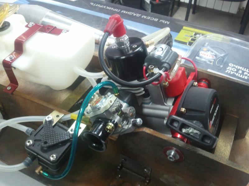

Всё установил на переносную мотораму!Я взял от станой Чунга чанги переходник, засверлился штуцер ввернул!! Сергей, кинул две фотки в мой альбом !посмотрите если не сложно ! Но переходничек чуток кривоват канечно! буду следовать вашим советам,и устронять неполадки

добрался до твоего альбома с фото, (можно было ссылку или само фото по ссылке тут выложить)
поздравляю, у тебя нормальный родной Зено.
если сама проставка родная и ты с ней кроме отверстий ничего не делал толком, то должно работать.
погляди на поворотную стартовую заслонку (не ней кусок желтой трубки)
она должна быть полностью открыта до щелчка при работе.
иголки карбюратора заверни не до скрипа и отверни каждую на 1,5 оборота.
пробуй заводить = два-три рывка с подсосом (закрыт полностью), потом посредине хода примерно ставь подсос и заводи как обычно.
мотор обязан прочухаться и потом работать нормально.
помпа свежая и дырки явно в диафрагме нет.
значит вакууму уходить некуда.
значит должен работать.
большим винтом холостого хода покрути внутрь, что бы упор основной заслонки коснулся винта и заслонка пошла на открытие, хотя бы 0,5 мм.
на всякий ещё проверь подачу бензина - покачай пипку на карбе что бы из верхнего штуцера бензин уходил в бак свободно. снизу - подача, сверху - слив в бак.
холостые это не чух чух чух, а нормальные ррррррррррррррр - хоть типа езжай.
ОПИШИ КАК ГЛОХНЕТ И КОГДА ИМЕННО
