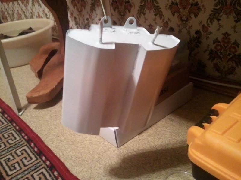

Так в чем проблема спаять пластиковый бак? Это гораздо проще чем эксперименты со смолой и результат гарантирован.
может подскажете как изготовить?
Alex_M
ник:
Подскажу.
Сам освоил технологию. Нужен листовой полипропилен.
Для H-15 паял из двойки. Для H-3,5 пойдет 1,5 мм. Вместо спец. паяльника приспособил паяльную станцию.
Делается развертка бака, гнется на струне, впаиваются переборки, вставляются штуцеры. Все проопаивается по периметру и проверяется на герметичность.
На фотках весь процесс. Если надо что то пояснить, с удовольствием отвечу.
P.S. офтоп, но все же… Сейчас строю H-15. Через пару недель планирую создать тему о постройке.

Нет, простой не прокатит. Я использую простой паяльник для предварительного соединения швов, чтоб они не расползались в процессе основной сварки. Завтра буду в мастерской, сфоткаю приспособу для пайки.
Про струну… Раскаленная нихромовая проволока. Держу заготовку(место сгиба) над проволокой, на расстоянии пару миллиметров, пока не начнет легко гнуться руками(приходит с опытом). Сгибаю на металлической плите, чтоб получился ровный и прямой угол.

Привет Николай,давно не общались, с коль ко вы ту пишите и ищете технологии я наверное у же бы спаял 96 баков.)))) скажу свое мнение а решать каждому как он думает и как ему обслуживать свою поилку, паяный бак из листовой нержавейки примерно толщиной 0,18-0,2 обслуживать намного проще, ну или из жести! распаял и внес какие то коррективы, что нельзя произвести с клеенным баком, сколько я не мучался и не пробыал смол , все они боятся нитры, самый надежный это паяный или фирмовый из полиэтилена, всем удачи в эксперементах

ну ничего не могу сказать про нержавейку как уже более 20 лет делаю из нее баки и представляете все в восторге, да пластиковые фирменные баки это круто, а все остальное это просто лень человеческая, правильно изогнутые швы ни когда не лопнут, есть приколисты чертилками продавливают а потом гнут про разметки, то конечно в этом месте лопнут швы , но я все равно думаю что из нержавейки на данный момент более рентабельный дивайс, если не поленюсь то завтра выкину фото бака, из нержавейки для Ф1В

Всем привет, вот дошел до мастерской и сфоткал обещанный бак для Ф1В , изготовлен из нержавейки толщиной 0,15

простите, но никакой эстетики
KVteam
An_She:
единственное но нюхал этот бак стандартное (касторовое) топливо,а нитрометан туда налили раза 4
за последние 3года да и то 10-15% и
топлива туда наливают 300гр это по поводу 0.15

Валерий, этот бак не нюхал нитру ни разу, все время едим на касторке и иногда добавляем синтетику, но используем этот материал уже лет так 12, не подводил еще ни разу.
