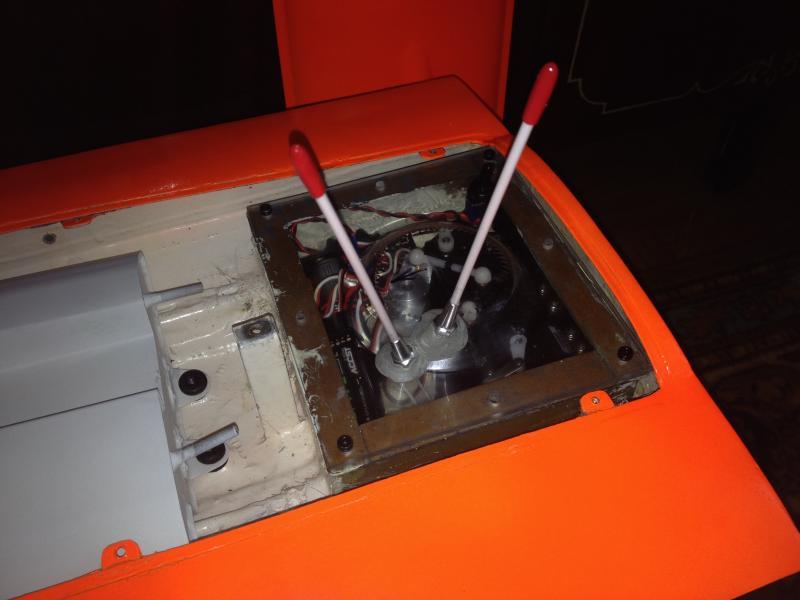

Привет всем,может кто подскажет зачем вставлена красная приблудена в трубку охлаждения?
полагаю ограничить поток воды во избежании переохлаждения
так точно!
Спасибо.
