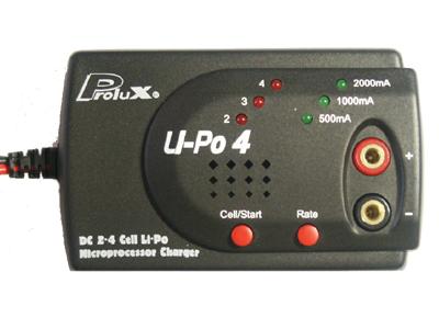

2)Зарядное устройство со встроенным балансиром Prolux предназначено для зарядки Li-Po аккумуляторов 2-3-4 банки.
ОПИСАНИЕ:
Зарядное устройство позволяет заряжать Li-Po аккумуляторы от 2 до 4 банок. Имеет встроенный балансир, предназначенный для балансировки напряжения банок Li-Po аккумулятора во время зарядки. Использование балансира значительно увеличивает ресурс аккумулятора и позволяет заряжать их полностью, до максимальной емкости.
ОСОБЕННОСТИ:
- 12-битный процессор обеспечивает точную зарядку
- Устройство позволяет заряжать 4-х баночные Li-Po аккумуляторы при напряжении 14,8В
- Настраиваемая сила тока 500 мА, 1000 мА, 2000 мА
- Автоматическое определение количества банок
- Звуковая и светодиодная индикация статуса зарядки
- Защита от короткого замыкания для входного и выходного сигнала
- Имеет встроенный балансир для полной зарядки всех элементов аккумулятора
- Балансировочные разъемы типа JST-XH для подключения аккумуляторов (Dualsky, ACE R/C и др.)
Однозначно с балансиром! (хотя мнения разделяются, но надежность и живучесть акка важнее) Если предполагается заряжать только липоли, эти зарядники подойдут, не удобно только то, что фиксированная шкала тока заряда… (для заряда акков других типов свинцовых, гидридных, кадмиевых, к примеру, эти зарядники не годятся.) я пользуюсь таким www.airmodel.ru/product_260.html Если зарядник без балансира, желательно его докупить. (балансир нужен для выравнивания напряжения в банках во время заряда, чтоб не ПЕРЕЗАРЯДИТЬ одну из банок. это губительно так же как и переразряд банок…)
Идеальный вариант и по деньгам вкусно www.hobbycity.com/hobbycity/…/uh_viewItem.asp?idPr…
Совершенно верно (те же яйца только в профиль… цена приятнее) только нужно обратить внимание на разьемы для подключения балансировочной клеммы аккумулятора, они малость иные (на заряднике калибр больше чем на акке) чем те что на акках, но контакты совпадают, хотя как практика показывает, если перепутать эти контакты (для балансировки) ни чего страшного не случится… сработает защита…
Вот еще не дорогой вариант airmodel.ru/product_282.html
