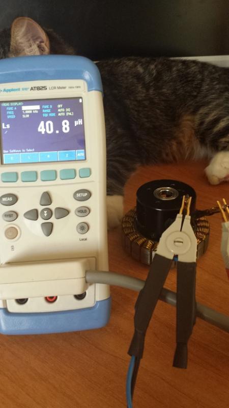

Какая порядок индуктивности обмоток нормальный? Какой должен быть предел измерения у LC-метра, любым прибором можно увидеть разницу или нет ?
hivolt
ну судя габаритам и оборотам 20-40мкГ. Смотреть нужно одинаковость обмоток. Поскольку зависимость от витков квадратичная, разновитковость сразу заметно.
прибор—
rcopen.com/files/52661c5799707300771cfeea
