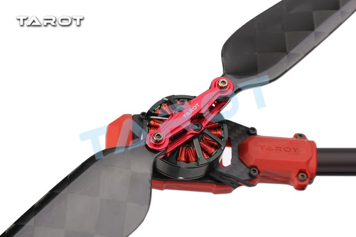

Тарот, производитель с хорошим именем.
Самый толстый провод который я нашёл вот:
Обороты примерно 500 на вольт. Почему не намотать также как на вашем фото?
А это так, вдогонку.
Не думаю, что за такую цену производитель будет мотать не правильно. За что-то они берут свою цену и очень многие летают на них.
