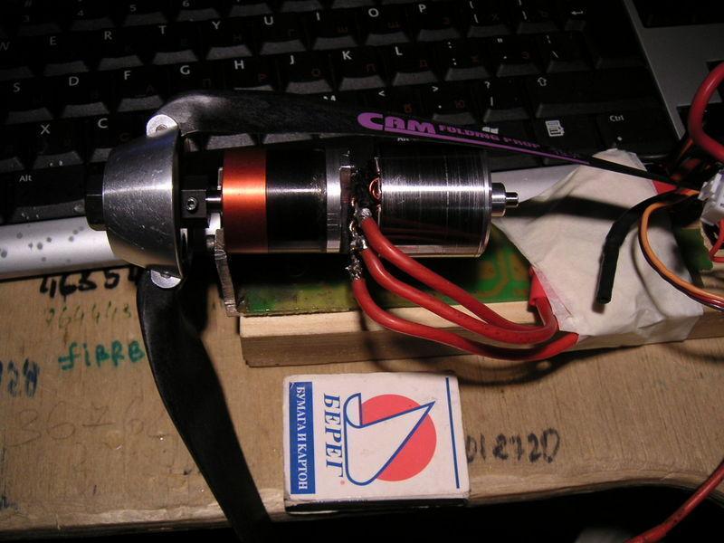

Сегодня опробовал свой FLIP 3D 40
  1. Вот стаким мотором: rcmag.ru/product_info.php?cPath=21_22&products_id=…
  2. Вот стаким регулятором: www.markus-rc.com/sl75o.html
    3 . Вот стакими Аками HP-LVX3700-3S 11.1V 287гр. 46*142*21.5 - 2шт: aircraft-world.com/…/hp-lvx-lithium.htm
    Получилось посто ЧУМА 😃 😃 😃 , братва на поле была в ШОКЕ. Винт крутил 10400 об/мин.Вес получился 2800гр.
an2an
HEL:
Поздравляю.
HEL:
Винт-то хоть какой? Как раскручивается?
HEL
Пробовал винт 14*4, 13*6. В выходные попробую 15*4 😃

HEL:
явный пример неудачного подбора ВМГ.
мотор перетяжелён примерно вдвое…
и у него слишком низкий Kv/
от 6 банок рекомендован проп 13х8 (сумма 21) - юзан был 14х4 (сумма 18) и 13х6 (сумма 19)
оба пропа легче рекомендованного, и ощщущение “чумы” было вследствие неплохих оборотов для недогруженного мотора…
что подтверждает перебор по весу и параметрам двигателя.
перетяжелённый мотор требует многобаночных нестандартных паков аккумов, и не выходит на заявленные ТТХ вследствие не самого удачного его соответствия выбранной модели.
можно попробовать его и на меньшую модель конечно поставить - но для этого нужно перестать думать о нагрузке на площадь…
КПД близок к началу оптимума, но тяга менее расчётной для этого мотора - токи невелики, и мотор холодный… так???
так зачем же было оснащать модель таким мотором, из которого вытягивается около половины того, на что тот способен?!
2 ан2ан - для такого крафта рекомендуется мотор около 150-170 грамм веса.
Kv около 1000
из плюсов - вы не тащите на себе бесполезный вес (около 300г), не платите за лишние банки аккумов и удвоенный бесполезный вес мотора…
используете СТАНДАРТНЫЕ 3 баночные аккумуляторы. КПД будет на максимуме - тепловые потери минимальны, и мотор будет работать не в полнакала - а оправдывать каждый вложенный в него цент…
можно конечно и вдвое тяжелее мотор поставить…
и второй пак аккумов…
но они будут таскать свою массу - а нужно чтоб таскали МОДЕЛЬ а не себя.
ИМХО.
