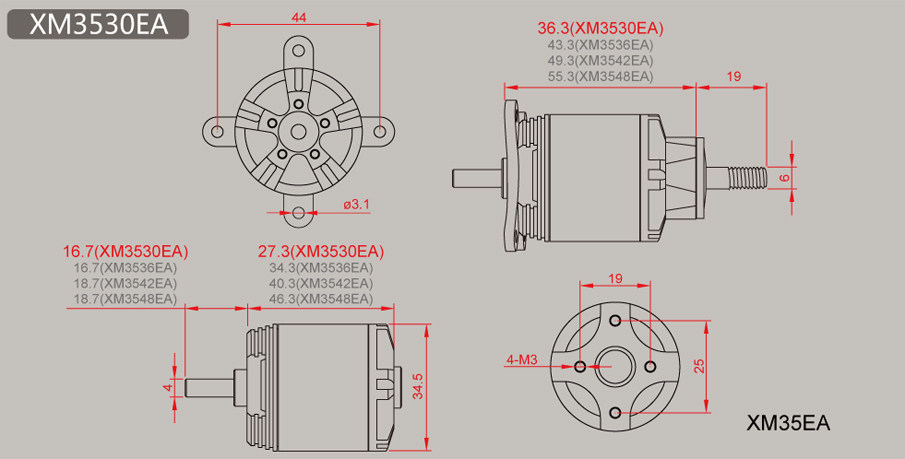

2216 это мотор китайского размера 2830, а точнее 2832 (смотрите картинку)
Первое две цифры внешний диаметр ротора, вторые его длинна
Откуда Китайцы взяли 450W пиковой мощности у этого размера останется загадкой )).
Мотор Дуалскай 3530 в диаметре больше на 7 мм, при практически той же длине.
У Дуалская мощность более честная, 260-280Вт.
Разве что считать Санни Скай аналогом 2836
Но даже моторы с Китайским размером 2836 не выдают в пике 450 Вт, максимум 300Вт.
