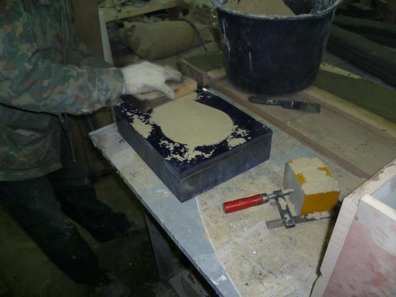

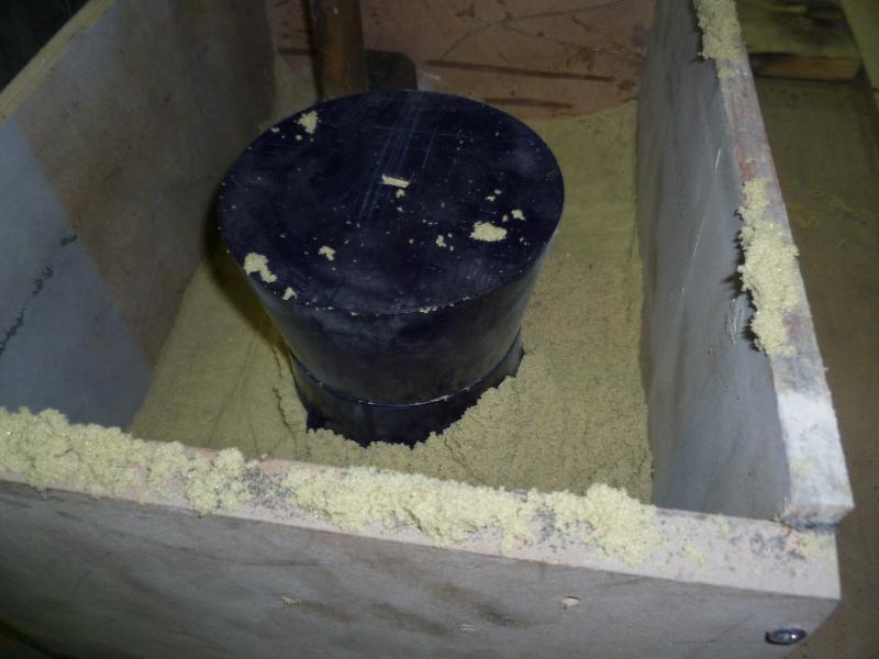

как и обещал автору темы, фотки для наглядности:
процесс изготовления летиейной формы (ХТС) в кварцевый песок, бовавляется отвердитель, перемешивается, добавляется смола, перемешивается, полученная смесь засыпается в опоку с моделью (на фото в первых случаях стержневой ящик), утрамбовывается
вот собственно что получилось
далее стержни и части формы соединяются и происходит заливка металла, но это уже чуть позднее, по мере готовности
