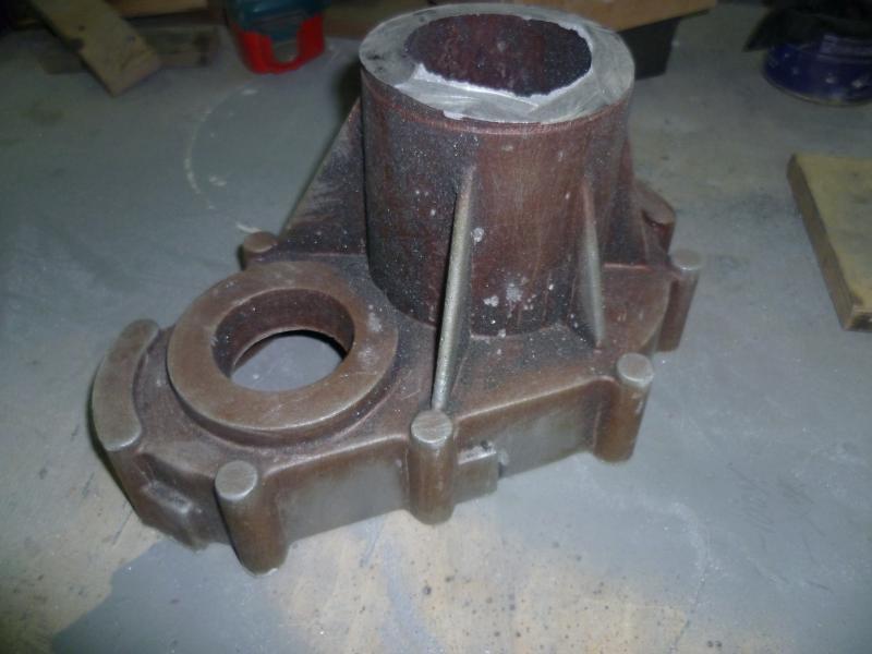

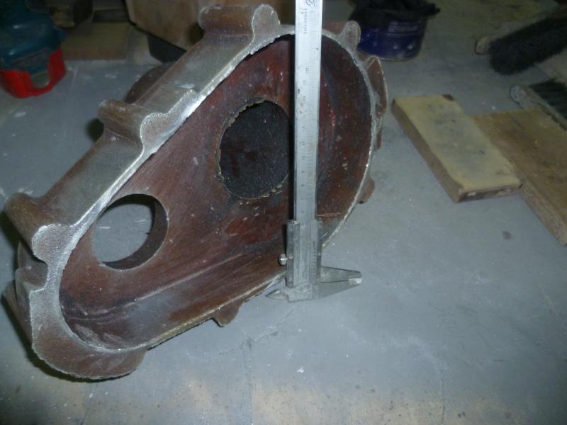

Вот такой корпус получился в те формы что я показывал выше, весьма достойно для тех условий и “оборудования” на котором это делалось, хотя силумин очень текуч, хоть и вторичка на 100% весьма достойно
