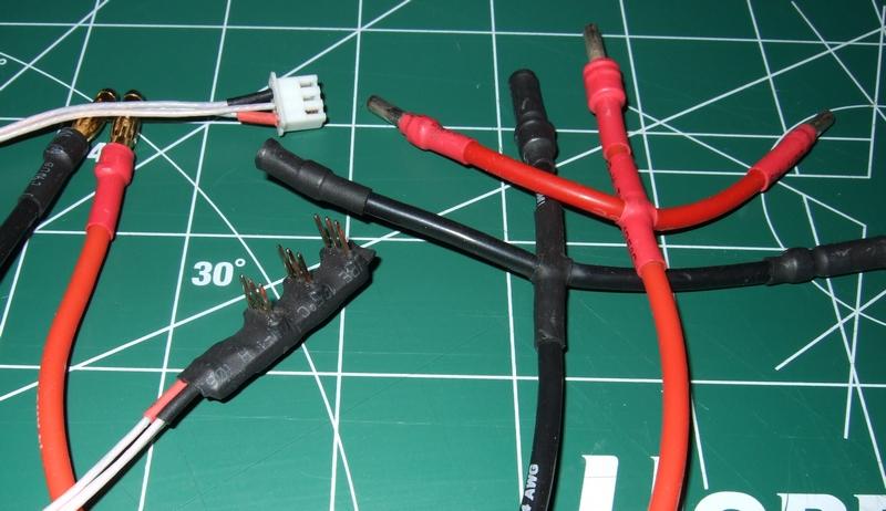

а я вот так поизвращался
Паш, здорово получилось 😉

xmlns:
Для зарядки (например одновременной) нескольких батарей.
Не надо так делать.
pash
почему? Делаю так уже 3 года, полет нормальный.
Русинов_Сергей
pash:
Балансирные концы при одновременной(параллельной) зарядке куда включаете?
pash
Туда же, в зарядник. либо через хвостик, специально для этого сделанный(кстати он на фото имеется, под паки 2S), либо напрямки в соседний разъем- 3-4-5-6S, все равно в какой, главное от от минуса начинать. От минуса они параллельны в моем заряднике- iCharger. Предполагаю что и в других зарядках тоже самое, но не поручусь.
Про разницу напряжений-сопротивлений-емкостей- не надо. Знаю теорию. И имею обширную практику.

pash:
Туда же, в зарядник. либо через хвостик, специально для этого сделанный(кстати он на фото имеется, под паки 2S), либо напрямки в соседний разъем- 3-4-5-6S, все равно в какой, главное от от минуса начинать. От минуса они параллельны в моем заряднике- iCharger. Предполагаю что и в других зарядках тоже самое, но не поручусь. Про разницу напряжений-сопротивлений-емкостей- не надо. Знаю теорию. И имею обширную практику
Если схема используется для одновременной зарядки нескольких батарей, тогда есть несколько моментов, которые требуют пояснения:
для разных батарей нужны разные режимы зарядки?
каждая батарея должна балансироваться индивидуально?
каким образом процесс зарядки можно отслеживать на дисплее?
9 days later
pash
Добрый день, Евгений!
Посмотрите, в этом посте есть ссылки на интересные ресурсы касающиеся параллельной зарядки. Да и вообще, в этой теме идет длинный спор про заряд параллельно 😃
rcopen.com/forum/f88/topic267378/8
1)Если батареи разные(надеюсь имеется ввиду одинаковая химия, одинаковая конфигурация, но разная емкость), ессно, необходимы разные режимы(токи). Но в случае ночного заряда, можно спокойно ставить и разной емкости паки, и заряжать маленьким током. Мало того, если паки близки по емкости, и каждый из них позволяет заряжать током в несколько Цэ, то немного подумав стоновится ясно, что заряжать их можно и 1С или более. (в зависимости от.)
2) Литиевый акк логически можно представить как конденсатор. При соединении паралл. сбалансируются соответствующие банки паков. Для зарядки- это будет один акк, конфигурации nSmP.
3) Если вы имеете ввиду попаковый контроль, то это единственный минус подобного метода заряда. По пакам естественно информацию получить невозможно. Если Вам важно каждый раз точно знать сколько залилось в каждый пак- заряжайте отдельно.
