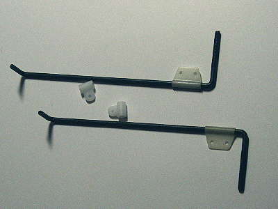

Просто мне надо получить витоге что то на подобии этого
Но легонькое и тоненькое. 😃

то что у тебя на картинке - даже не парься. я так понимаю это элеронные фигули. так вот там калености не надо. можно хоть из люминия сделать или спицы велосипедной или из вязальной спицы. они сами по себе уже достаточно жесткие.
