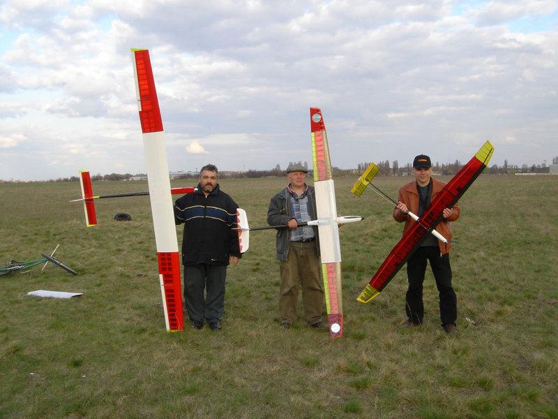

ekf
Ну ладно!
Последнее сообщение и в курилку (или “ф топку”-как там у некоторых).
Итак-как летаем.
1- никакие коммерческие ,научные, военные и
террористические цели не преследуются!!!
Под эту идею был построен аппарат размахом
2.9м. Мотор AXI2820\10. 8 GP3300 или 10 GP2000 акку на борту.
Взлетный вес без видеоаппаратуры 2100гр.
С видео 2250гр. Запись полетов не ведётся-ролики не нужны.
Аппарат должен быть “вареный”- мое мнение.
Такой он и есть. Дальше буду строить с размахом 3.6м.
Аппаратура- 2.4 Ghz передатчик AWM612 (5V-450mA-500mW-заявлено)

Немножко фоток- сорри- камера мобилки.
rcopen.com/files/44480dc59970730077199dea
на фотке я с аппаратом слева.
Очень хотелось посмотреть ,что птички видят.
Мне понравилось!
Всем удачи
