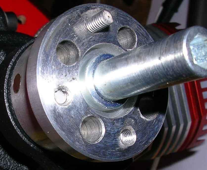

Как выкрутить болт, который обломался где-то там, вглубине?
Фото у меня в блоге, я решил не закачивать ее второй раз, вот ссылка

Попробовать высверлить отверстие под резьбу М2, нарезать, и на красном локтайте вкрутить винт М2. Потом выкручивать потихоньку как локтайт встанет. Хотя сталь в лямине сверлить самое неблагодарное дело.

P.S. 1 торчал и поэтому выкрутился так, второй (самый глубокий, думал с ним будет сложней всего) выкрутился иголкой. Осталось 2 болта.
Один из них поворачивается иголкой, но на определенном этапе видно в резьбе заусеница и он дальше не идет.
Второй обломался почти сверху. Думаю если его стронуть - пойдет, а там каких-то полвитка и можно будет ухватиться.
2NailMan: Просверлить у меня точно не выйдет - нет подходящего инструмента. А что вы думаете про кислоту?
Есть еще идея - заточить сверло в обратную сторону, реверснуть дрель и попробовать “высверлить”. Авось выкрутится. Но страшно повредить резьбу.

Там прогреть пошибче несколько раз никак не получится? У алюминия коэффициент теплового расширения больше, чем у стали, может стронется. Хотя бы немного надсверлить, а потом попробовать выкрутить дрелью с надфилем, заточенным пирамидой.

греть страшно. Там же магнит, его перегреешь - и кирдык зажиганию.

Берем бормашинку, коих во всех мала-мальских цивильных хоз. магазинах пруд пруди, ставим насадку типа болгарка (диск такой маааленький) и нещадно пилим пытаясь сделать шлиц под отвертку, а дальше как по нотам… Сам таким способом выкручивал болты и 10го диаметра (из ступицы “Бычка”) и 3го (из камода) и не бойтесь ничего! Глаза боятся, руки делают…

Я бы попробовал взять сверло с диаметром по внутреннему диаметру резьбы.
Заточить его без конуса (а лучше вилочкой) в обратную сторону.
Зажать его в ювелирных тисочках и без дрелей, пальчиками аккуратно попробовать выкручивать обломок.

Если есть сверлильный станок, то нет проблем. Подбираем сверло по диаметру отверстия (при условии что резьба метрическая это диаметр резьбы минус шаг.) и просто высверливаем. Потом метчиком прогоняем резьбу. Делал так много раз. Без станка так делать не советую.

Нужно взять левое сверло , такое, чтобы не повредило резьбу, и высверливать с помощью реверсивного шуруповёрта. В какой-то момент остаток выкрутится вместе со сверлом.
Понимаю, что левое сверло найти не всегда просто, но вот такой вариант. Сам так делал.

Кислота нужна азотная. Так вытравливаются сломанные метчики из алюминиевых сплавов. Ссылка здесь Мой знакомый сломал метчик в самодельном картере. Вытравил его кислотой. Кажется там фокус в том, что азотная кислота не вступает в реакцию с алюминием. А вот серная и соляная наоборот.

Припоминаю, что я в подобном случае засверлил обломок, вбил в него заточенный треугольный надфиль и за него выкрутил.

всем спасибо. Пришлось купить бормашинку, подсверлить, в отверстие вставить надфиль и выкрутить.
Азотка не травила почему-то.

Кислота была концентрированная?

Для того , чтобы не попортить витки резьбы (если глубоко обломалось) при высверливании- я обычно
подбираю трубочку с соответственными внутренним и наружным диаметром,
резьбы и сверла.
Или вытачиваю такую “направляющую” с наружной резьбой на токарке.

Неоднократно (в детстве -шпильки крепления цилиндра на мопеде,а недавно также болты крепления винта на ZDZ40) следующим способом.
Сверлю отверстие в шпильке диаметром на миллиметра 2-2,5 менее чем сама шпилька.
Старательно,по центру и почти на всю длинну.
Далее берем старый напильник и то место его,гуда должна насаживаться ручка аккуратно забиваем в отверстие шпильки.
Захватываем напильник разводным ключом,плоскогубцами или тисочками и аккуратно выкручиваем.
Обычно легко выходит.
Практически всегда.

Нет, не концентрированная. Сколько в % не помню, но платы травит за 2-3 минуты. Говорят, если травишь в концентрированной, главное - успеть вытащить. Так что наверно она у меня разбавлена довольно сильно.
Возможно поэтому.
