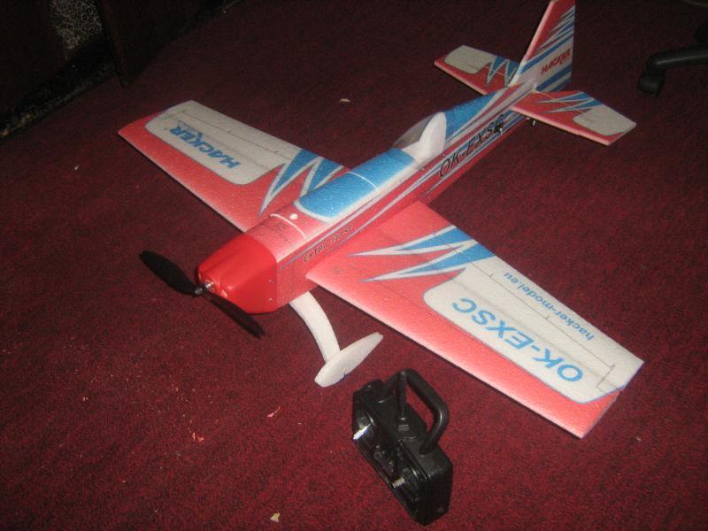

я то смогу,денис не сможет,почти собрал экстру,осталось внести пару штрихов

deoni2008
jan321:
Ты уж сделай все на 5, чтобы опять такого не было…
jan321
deoni2008:
я так думаю не на 5 но на 4 тьочно сделал)

jan321
ну наконецто поставил двиг) Ждем погоды)
