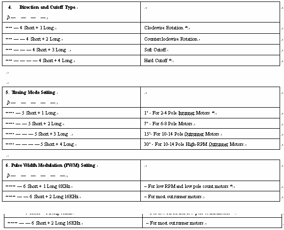

Итак баллада продолжаеться: все сделал выше изложеное. Стик газа в максимум , включаю питание и слушаю бипы. мелодия звучит так: та- ра- та (прям так и слишиться) потом 1 бип, так 3 раза. опять та-ра-та ,теперь 2 бип( так 3 раза). Далее та-ра та, потом 4бип… и так до шести бипов. Цикл заканчиваеться и начинается все с начала. Что за прошевка и какова настрока и что за параметРы у него есть в настройках?

Похоже, что это оно:
Если плохо с английским:
Включите передатчик, передвиньте стик газа на максимум. Подайте питание на регулятор. Регулятор начнет издавать сигналы (повторяя каждый 3 раза) типа: музыка-1бип, музыка-2бипа, итд. Каждый сигнал соответствует своей группе настроек. Для того, чтобы выполнить настройку переведите стик в среднее положение когда услышите нужный сигнал. После этого контроллер начнет проигрывать “морзянкой” варианты настройки для данной группы. Когда услышите нужную последовательность “точек” и “тире” переведите стик снова на максимум. Длинный “бип” подтвердит сделанные изменения и контроллер снова начнет перебирать группы настроек. Когда настроите все группы что хотели - переведите стик на минимум. Данные запишутся в память и контроллер перейдет в нормальный режим.

Большое спасибо SAPA1. Очень даже похоже. А можете дать пояснение по пунктам 4 и 6. Что это за параметры?
1977vladik
Кстати по 5 пункту поправьте если я не прав.
Так вот по 5 пункту я мутно мыслю что надо ставить FOR 2-4 POLE. я прав?
sapa1
1977vladik:
4 настраивает направление вращения (Clockwise и Counterclockwise это “по” и “против часовой стрелки”) и тип отсечки Soft Cutoff - мягкая отсечка, Hard - жесткая. Рекомендую мягкую, чтоб при разряде аккумуляторов регулятор плавно снижал мощность двигателя, а не выключил его внезапно.
6 настраивает частоту ШИМ. Чем выше частота, тем больше потери на коммутацию в самом регуляторе (т.е. греться будет), но меньше потери на нагрев в двигателе. Рекумендую попробовать так и так и свое мнение выработать.
1977vladik:
Это аналог угла опережения зажигания в ДВС. В общем, для аутраннеров c 6 полюсами, которые наиболее распространены для 450-ок, рекомендуется относительно небольшой угол (в табличке 7 градусов). Но опять же, бывают аутраннеры которые хотят необычно большого тайминга.
