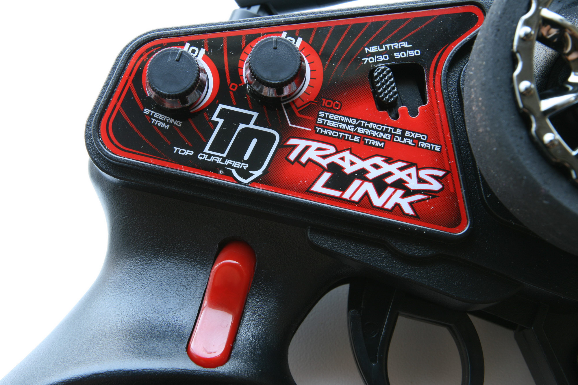

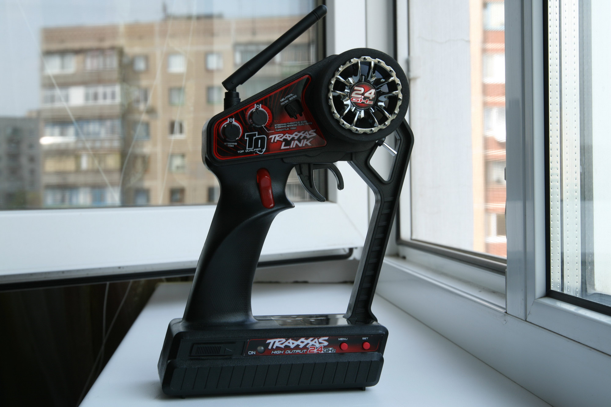

Ну лично я вижу, только она больше 250-ти метров уже перестает принимать сигнал… На емаксе такой же пульт, только двухканальный и там все берет отлично. Даже FPV с другом устраивали
EvgenUA
а она стала вдруг такой слабой или и была изначально?
и еще вопрос, колесико рулевое белое или темное?
потому как темное это high output, т.е. большая мощность/дальность
Defers
EvgenUA:
Вот оно что…
У меня белое, а на емаксе темное.
Спасибо за разъяснение 😃
Была изначально
А если купить только пульт “high output”, то приемник тот же можно оставить, или надо подходящий к нему?
И вообще, есть смысл заморачиваться с этим или взять что-то от другого производителя?
EvgenUA
приемник один и тот же.
есть ли смысл не знаю 😉 каждый сам решает

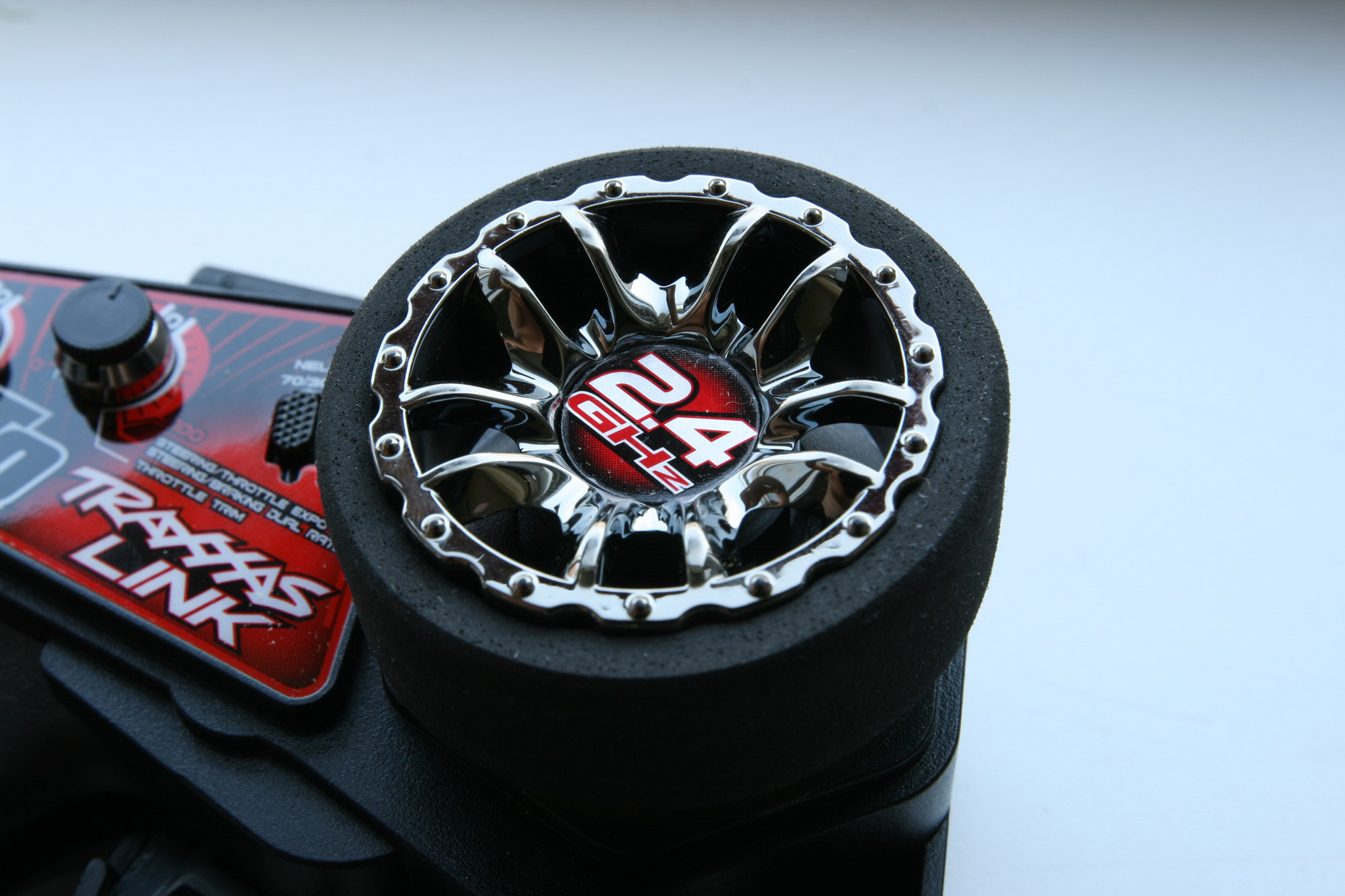

А почему на TQi колесо уменьшили? Это же ухудшает информативность! меньше диаметр - меньше ход, хуже точность:( Можно большое поставить?
А вообще аппа кайфовая в плане эргономики, развесовка супер. Только уныло торчащий рычажок блокировок бесит!

Самарский:
Так и есть. Переставлял колесо с TQ, но потом вернул взад, решил попривыкнуть к мелкому - сейчас вроде уже не парит. Видел у Integy есть разные рули, но они люминь и ценник ОМГ.

А вот у меня почему то со временем все меньше и меньше по расстоянию аппа берет, совсем недавно стал пропадать сигнал с метров 10-15, подходишь к модели на 1 метр, сигнал снова появляется. может кто знает в чем проблема?
колесико белое, раньше все нормально было, сигнал брала так что модель почти не было видно…
baalbes
можно попробовать проверить антенну на приемнике - проводок такой чоренький.
может где заломился или перетерся

The Traxxas Link/High-Output transmitter has extended range–compared to the standard transmitter. The extended range capability was put in place to accommodate the high speeds of our models and their ability to cover very large distances very quickly (over 103 feet per second!). The High Output 2.4Ghz system was created to make sure drivers have all the range they need for our fastest models. Like our AM radio system, The High-Output version has range capability that typically exceeds anyone’s ability to use it.
The standard TQ 2.4GHz radio system offers very good range and allows us to offer the convenience of 2.4Ghz operation at a lower cost in models that do not require extreme range., So why no Traxxas Link? Because some Traxxas models can cover huge distances in a very short amount of time, we did not want customers to inadvertently use the standard 2.4GHz transmitter with a high-speed model that might surprise the driver by exceeding the transmitter’s effective range. We know how hard it is to force yourself to lift when you’ve got the throttle pinned! Even though all the second generation 2.4Ghz radio systems have a built in failsafe that returns the throttle to neutral if range is exceeded, it kills the fun if a fast model is trying to run on the fringes of the available range and going into fail safe mode.
Currently only two models use the standard Transmitter. The Summit model 5607, and the Slash 2WD model 5803. The Summit is not likely to be driven at the far reaches of it’s range. The standard transmitter allows us to keep the cost of the 2.4GHz version of the Slash super low and an incredible value.
The VXL brushless models, Slash 4X4, E-Revo Brushless Edition, Nitro Rustler, T-Maxx 3.3, and 1/16 E-Revo VXL all include the High Output Traxxas Link transmitter.
По сути дела, траксы позиционируют саммит как краулер - типа стоишь рядом и гребешь себе по булыжникам не спеша. Зачем переплачивать за дальнобойную аппу? Да, на титане с гидридами так и есть, но много ли людей использует такой конфиг? 😈
Кстати, там и ответ, почему миниревка брала дальше саммита 😃
