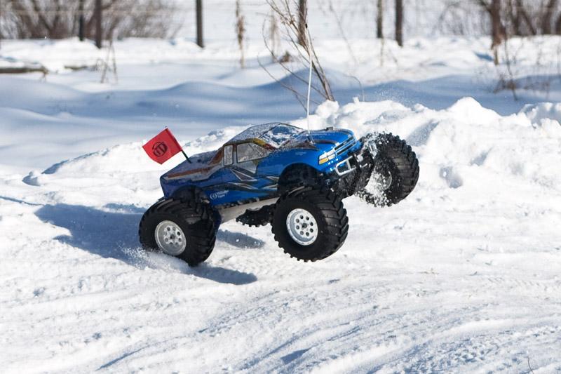

А по снегу кто сейчас катается? (фото отчоты инсайде???)

))) походу у обоих движки нормально настроенные - но сцепление наверно спалили все-таки
Судя по дыму который шел из Шипастого саважа - что то точно сгорело. особенно порадовало, когда один останавливался, второй несмотря на полный газ все равно стоял на месте.
Еще несколько эффектных фото с покатушек в прошлые выходные.
