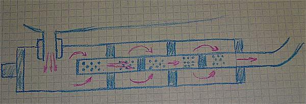

по теме… имеет ли смысл соединить 2 глушителя последовательно? шум уменьшится?
по идее, должен уменьшиться, но сложновато будет… да и для движка, я думаю, не хорошо будет…
а как насчёт резонатора от бензопилы какой-нибудь! Вроде тож вариант:)
еще раз напомню про то что у модельных движков трубы не глушители а трубы резонаторы и ставить глушак надо после резонатора. простейший вариант длинная силиконовая трубка сложенная улиткой . хотя будет ли работать - не проверял
Самый тихий ДВС - электричка.
А по сути: у модельных ДВС не глушитель (muffler), а труба (pipe)
То бишь, уменьшение громкости даже не предполагается производителем. Ибо труба - резонансная, попытки затормозить поток газов будут равносильны потере мощности.
кстати - ставил на трубу саважа (алю которая) трубку силиконовую, довольно тонкую, длиной 4 см примерно (обычный силиконовый патрубок) - звук стал тише, но когда снял - субъективно поехало порезвее как-то
Лично я вообще без глушака ездил и не только я один такой - на серевнованиях МР часто у кого срывало и ничего - до финиша доехали все 😉 А, что мошность потеряется, так это только профи эксперт может сказать☕
По поводу свистка: не будет свистеть, а если и засвистит, то его не слышно - пробовал разные и разной конструкции (потока не хватает).
Конечно самый простой вариант: к стандартному глушаку наращивать самоделку … rcopen.com/files/48ff60609970730077fb3aac вот например, но это на монстра хорошо так делать … rcopen.com/files/492070119970730077fb5752 на базе мотоциклетного глушака …
