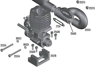

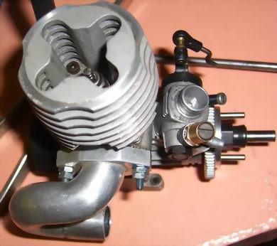

Накануне соревнований стал перебирать шасси и обратил внимание на загрязнения под манифолдом. Подозрение вызвала герметичность его стыковки с двигателем. При попытке подтянуть болты выяснилось, что для одного из них резьба в алюминиевой (а значит мягкой) подошве манифолда оказалась сорвана. Делать нечего - пришлось искать болтики нужного калибра подлиннее и соответствующие гайки. Попутно манифолд был промыт с использованием фейри-подобного средства для удаления жира с посуды. Последнее вообще неплохо смывает касторовое масло и его нагары. При посадке на место стык был промазан тонкой полоской герметика.Все резьбы естественно затянуты с применением “локтайда”.
Несколькими минутами позже листая мануал от mMGT3.0 (рекомендую иметь в наличии на случай разборов) обнаружил следующий чертеж:
Оказывается в оригинале проектировщиками так и было сделано! Очень жаль что последующие попытки сэкономить на производстве приводят вот к таким курьезам.😵
В общем очередной +1 в пользу mMGT3.0 на радость Gollardo

To Seych Смотрю на фото и диву даюсь как это у тебя такой двиг чистый! Чем моешь или чистишь?
Seych
Ну не такой уж он и чистый. Все что оперативно снимается моется в воде с использованием моющих средств. Все остальное с помощью пары кисточек разного калибра - одна широкая общего применения (обычная малярная из хозмага - не нейлон!) - вторая из детской канцелярии - для узких мест (например тот же радиатор). Главное не дожидаться пока все присохнет намертво.
Кстати, после “модификации гаечками” вернулся характерный треск при работе двигла на холостых оборотах при забогаченой смеси, свидетельствующий о хорошей компрессии. А то я уж было начал думать что ресурс движка близок к финалу - звук даже при богатой смеси был рокочущий без признаков оригинального треска какой был в самом начале.
Что касается полного разбора - а я его проводил до состояния кучки деталей в тазике, то тут соглашусь с предыдущим оратором - единственная мысль которая вертелась тогда в голове: “больше никогда разбирать не буду” - слишком уж много времени на это уходит.
