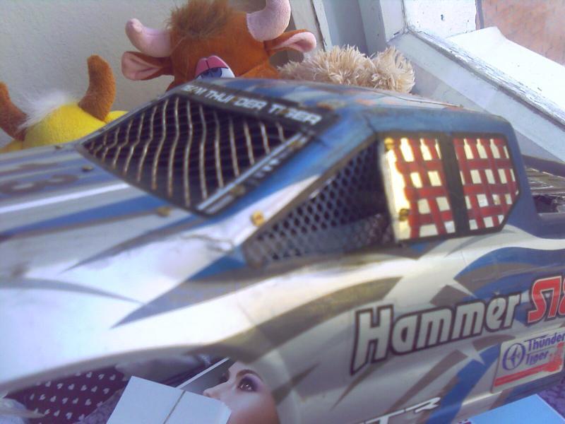

  1. Доработки, удлинил рычак приводящий тормоза, теперь по асфальту юзом идет. Сделал в кабине супер высокотехнологичный воздушный канал))) не к чему абсолютно ненужен, при правильной настройке двигатель и так негреется, к стати на новом двигателе, на том же PRO-18 стоит увеличенная головка охлаждения, и это не может не радовать:). Поменял масло в амортизаторах на HPI-10wt, подвеска стала работать по другому совсем. Доработал пластиковую защиту спура и колокола, там где колокол вырезал пластамассу и сделал защиту из алюминия от пивной банки, ибо там постоянно пластик плавился. Ну и естественно полная перенастройка всех тяг, сход развал и другие мелочи.
Ну теперь вопросы пошли…😉
На сколько удлиннили рычаг тормоза (меня тормоз тож не устраивает, но до такого не допер)?
Воздушный канал, это как? У меня просто сетка стоит на лобовом и заднем стекле. На фото в ранних постах где про бюджетный свет на хаммере видно.

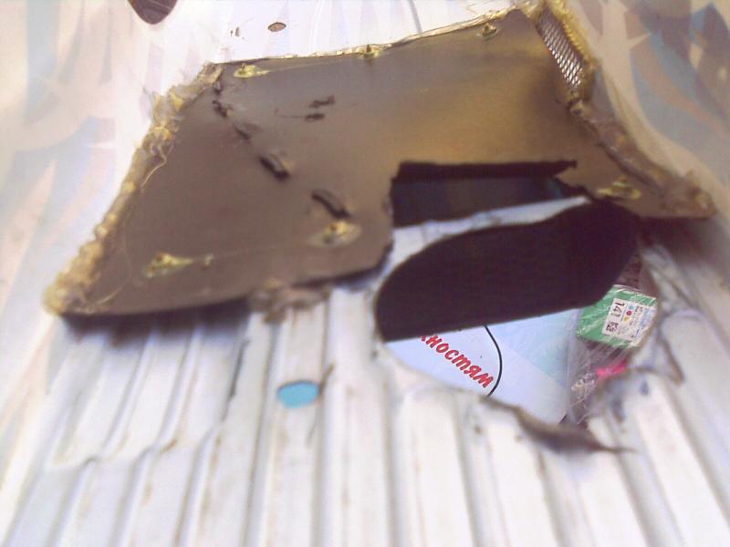

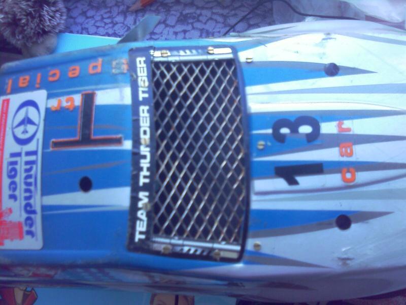

Суть такая: закрываем дно кабины листом пластика (я брал от папки для бумаг), вертикально на это дно ставим перегородку (видно как бы пунктиром) которая сужает канал от лобового стекла широкогоIMAGE_012.jpg до узкого выхода в заднюю сетку, что бы весь воздух дул прям на движку.

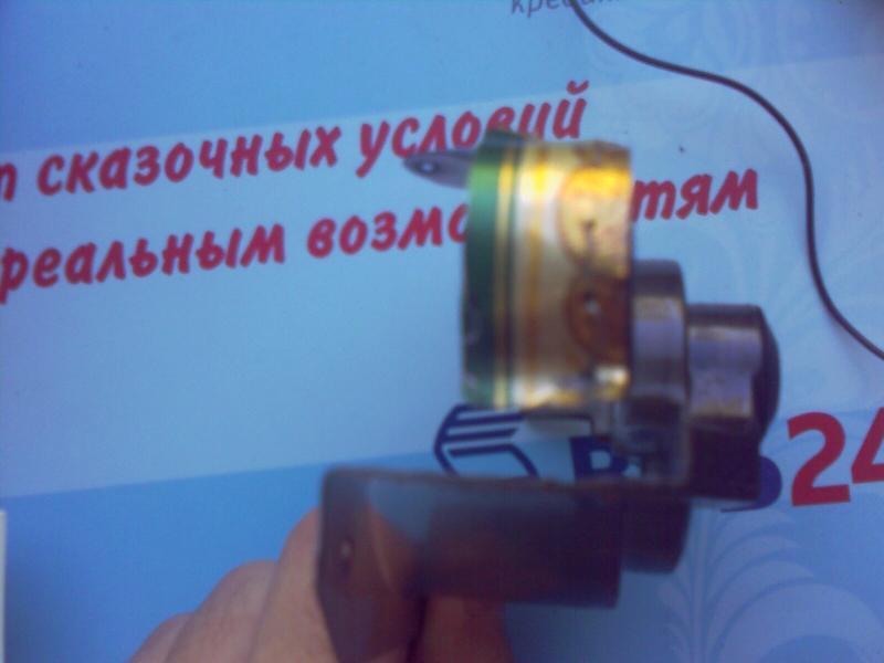

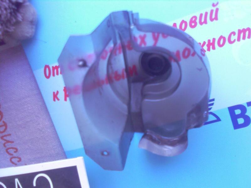

Ну и по подробнее про доработку защиты спура с колоколом, крайне желательно с фото.
Берем банку пивную, вырезаем лепесток, прокалываем, или сверлим отверстия, и пришиваем стальной проволочкой, в частности я брал от велосипедного тросика одну ниточку. К стати антена у меня тоже не в трубке держиться, а вместо этого вставлен тот же тросик, а на него намотана по всей длине антена, ибо стандартные трубки ломаются, колются, отстой вообщем.

Немного не в тему.Прыгал и попал защитой спура на камень, в результате шестерня продрала дырку и защита лопнула в районе второго винта (внизу).
Пробовал этот лексан клеить, ничего не берет(на бутылках пробовал), спас “момент” обычный не “супер”(только по инструкции его клеил, типа обезжирить\прошкурить\нанести\подождать 10мин).Вырезал от бутылки нужные фрагменты и приклеил.
Слой еще один получился, типа двоиная, очень рекомендую, даже сразу, не дожидаясь аварии.
