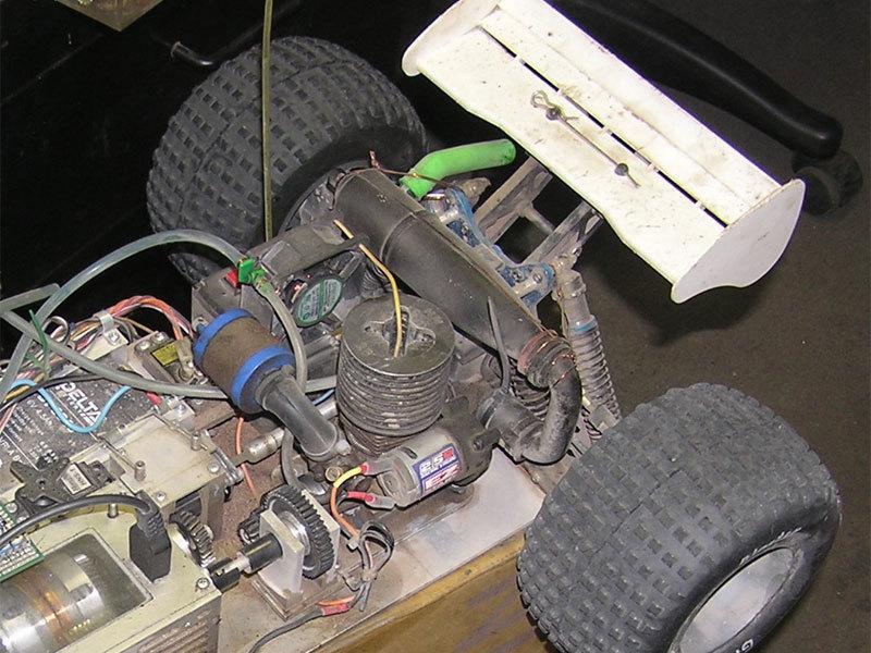

Это знаменитая модель Меголит Hong Nor от Пилотажа, он же офна и офна титан 2-х моторный! В стоке идёт 2 скорости - пластиковые шестерни (железную пока отложите - это опция и вообще вредная деталь.)
Фото до сих пор есть этой модели в магазине пилотаж на Славянском бульваре, как реклама на окнах …
Запчастей нет в наличии … шестерёнки я покупал в Куркино, (у них была в продаже такая модель, но под другим названием) … шестерни сгорели из за перегрева сцепления (колокола - была такая проблема).
Шестерни 45 и 49т кажется … брать только пластиковые! Если правильно эксплуатировать - вечные. На вашей картинке обгонная муфта 2-ой передачи есть - попробуйте сопоставить (собрать) в кучку пластиковые шестерни - будет наглядный пример …
P.S. Шестерню 2 передачи срывает из за обгонки - раз в неделю капнуть КАПЛЮ жидкого масла.
Удачи!
Пока пошарю по инету и попробую найти запчасть …

Вот так выглядит ваша коробка скоростей в оригинале.
К сожалению нет 45т в наличии в пилотаже, а по ходу дела, вам нужна только она !
Надо в Куркино полазит по сайту - там она всегда была … и у меня есть про запас, брал в куркино, но не просите, не дам !
rcopen.com/member3908/albums
… вот она … чисто Офновкая деталь !

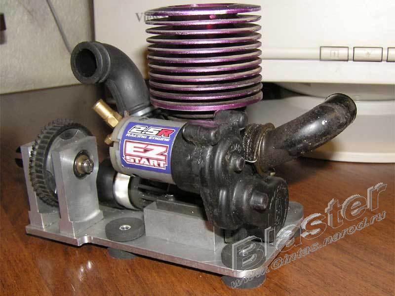

Я поставил! Надо крышку перетачивать и кормить не 9.2v а 12v - иначе 25 мотор тяжело крутит …

Фото нЭту, но мотор юзал:
Зверь 😉 … (не заяц конечно)

Да и Бам 51 прав по поводу термометра ! Этот мотор любить быть холодным и медленным. В отличии от спортивных настроек 😈 (“петь” умеет, но бака 3 не болея) :
Фотки 5-ти летней давности из архива …
