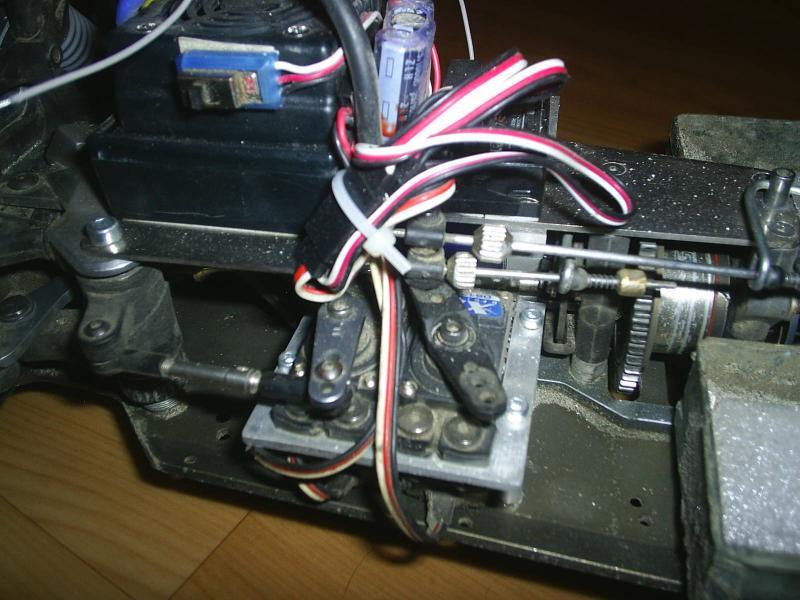

Не могу понять…звук очень громкий между спуром и пиньеном…как будто что то не совпадает… модули вроде одинаковые( 1 )
Может то что металл ? но нереально громко… может притрутся еще??
нет, не притрутся если только сожрет что-нибудь… если зазор правильно выставлен по бумажке, то должно быть все нормально, шум стоит скорее всего из-за того что шестерни железные, у моего товарища саваж с железными, тоже очень шумный, так что думаю ничего страшного…
на последнем фото, как будто мотор стоит не очень паралельно ведомой оси, или просто фото так искажает…
слиппера как я понимаю на ней нет, просто все жеско соединено ??
Вчера катал хайпера… все супер… только медленно едет с 52 спуром…пиньен 14 сегодня сгонял купил 46… пока не катал с ним,но на весу резина раздуваеться ого го …
