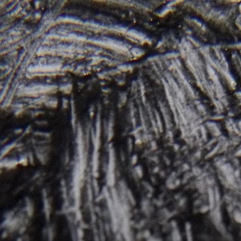

не знаю насчёт образивности там графит в виде пасты чтоли и абразивне просматривается…вот попробовал на пластинку дюраля намазать и сфотать при максимальном увеличении больше фотоаппарат не берёт да и пластинка оказалась грязная хотя невооружённым глазом этого не было видно не ко-кого абразива не нашёл хотя грязь под смазкой видно отлично… для понятия масштаба я спичкой всего три раза мазнул 😃…

на сколько я вижу смазк порошковатая… точекми мелкими… могу ошибаться…

это как раз таки и есть грязь с пластины где-бы её сфотографировать…сначала на бумаге пытался сфотографировать но бумага пропитавшись смазкой при большом увеличении стала напоминать асфальт 😃…

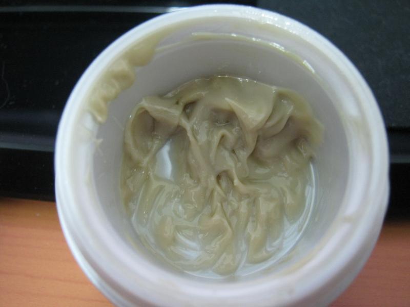

Еще есть у меня одна смазка использую как пониямаю радио любители, но продается в магазинах типа чип-дип. для для роликов и шестеренок принтеров и прочее, стоит не дорого.
SMAR-TF:
Силиконовая смазка с добавлением тефлона.
Защищает от атмосферного воздействия, консервирует резиновые и пластмассовые поверхности.
Работает в широком диапазоне температур: от -40°C дo +210°C.
Характеризуется высокой устойчивостью к окислению, воздействию водных растворов кислот, щелочей, солей а также двуокиси серы (сернистый газ) и аммиака.
Сфера применения: аудио- и видеотехника, ксероксы, сканеры, лазерные и матричные принтеры, сервомеханизмы, приводы
Надо её попробовать. Она достаточно жидкая нечно среднее между маслом и шрусом. Как кисель.

Это хороший кисель 😃 Но для диффов не очень. Совсем не очень! Не пользуйте его!!! Аналоги и оригиналы диффовых смазок должны быть гуще киселя…
Не путайте тефлоновые смазки для лодочных моторов и радиосмазки. Слово “тефлон” не спасает от разбрызгивания, текучести при нагреве и не понижает нагрузку на шестерню. Это добавка, а нам важна основа. Тут она- СИЛИКОН.
Текучая, скользко-липкая дрянь. А нам нужна густая липкая и не текучая… 😃
Опять же, не советовал бы "радио"смазки пихать в высокоскоростные и греющиеся передачи. Радио- это радио. А механика- это механика. Все, что используется в радиоэлектронике- для пластиковых шестеренок и ползунов- там и малые скорости, прямые и косозубые передачи… Обороты низкие и нагрузок диких нет почти. Максимум, куда их можно хорошо применить- гирбоксы и поршневые в страйке. Было, применял, работает.
В диффе- металл и угловые передачи- там нужны суровые смазки.

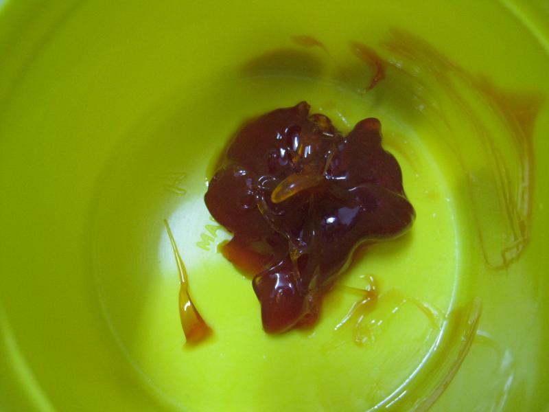

Кстати ша открыл посмотрел примерно вязкость… Даж не знаю как описать, да она может частично разбрызгивается, но она гуще киселя, но жиже того же шруса однозначно… если баночку перевернуть то она медленно, очень медленно но притекает.
Моё мнение если нет родной силиконовой смазки для дифа то можно эту использовать, чем туже шрус или подобные, мне кажется для дифа они густоваты…
Силиконовые смазки же тоже тякучие которые производитель рекомендует я думаю этим можно заменить.

По описанию похоже на METABO смазку желтую для редукторов. См. выше- она как мед, выдавил из тюбика- форму четкого червяка потеряла минут через пять, но не растеклась ровным слоем. Охарактеризовать могу как мед средней густоты.
