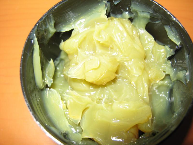

Кто может подсказать по поводу смазок,хочу смазать дифф,трансмиссию и подши .Покупать в хоббийном магазине нет желания и средств,попросил в автосервисе…вот что мне дали (то что имелось в наличие).1),чёрная это графитовая,2),эту мне сказали что в подши мажут,3),этот гриз похож на предыдущий,только он липкий и более вязкий (тягучий),4)а это я делал смесь (силиконовое масло с аммо,машинное 10w40,тот желтоватого цвета гриз и литиевая смазка в спрее).Хочу спросить,какой гриз лучше подойдёт для подшей,трансмиссии и металлических шестерёнок дифа ??А если в графитку добавить силикона ??так будет лучше для дифа и трансмиссии?Посоветуйте как лучше сделать

Жене Кацу: тот гриз, что на джем похож- его можно. И в дифы. если иного нет, и в подши напихать. Такую дрянь кладут производители больших перфораторов в комплект.
Графит не очень, смеси городить не надо- хз как себя поведет. Если у вас там есть трава и ее косят- купи в магазине смазку для угловых шестерен мотокос. Будет тебе щастье универсальное.
Сорокину: не надо нервничать. Все действительно расписано. Чашки вот мазать- это дело каждого. Я считаю, что не надо- будет грязь липнуть. Кто-то графитом или иной густой дрянью мажет.

У меня растлер,там в трансмиссии шестерёнки метал и диф не настраиваемый (планетарного типа) , родной чёрный силиконовый гриз там используется,а шестёрни трансмиссии мажут таким гризом .Я хотел графитку смешать с силиконовым маслом и смазать диф,но потом всё смазал (диф и трансмиссию) тем красным гризом,он липкий и тягучий,думаю покатит.А подши тоже красным смазать или который под номером 2) желтоватого цвета?

Читай аглицкЫй язык: LITHIUM GREASE. Тобишь литиевая смазка. Откуда там нафиг силикон черный???!?!?
И я тебе толкую про подобное. И про смесь твою графитовую тоже написал. Ну смешай, посмеемся…
Красный пойдет, раз уже намазал- хуже не будет однозначно. Не самый плохой вариант. Хотя, в температурных характеристиках красной смазки не уверен на 100%, может разжижаться при повышении температуры. А это неприятно, потому что ее просто разбрызгает по стенкам и все.

Я что на фото увидел- про то и написал. Если там действительно планетарный редуктор- значит красная смазка подойдет.
