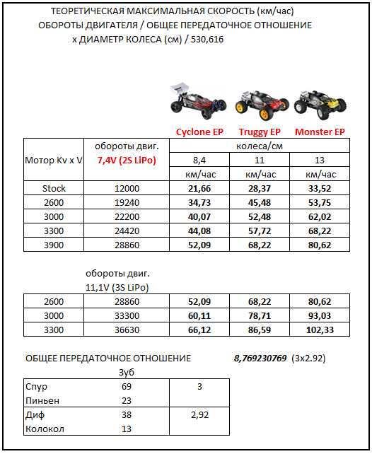

Сам катаюсь на 2S LiPo. 3S будет хорошо если б.к с малооборотистым двиглом будет. я таблицу приводил выше. Сколько начитал тут, и понял что тот же Вазелин ставить надо на 2S т.к. мотор там 3500kv. что вообще то уже многовато для наших передаток. Но на 3S меньшие токи потребуются, отсюда и тепло и потери и время работы… другие (в лучшую сторону)
на 3S меньше токоотдача должна быть думаешь? получается самое норм- 2 банки-30-35с а 3 банки-20-25с?

кстати, сколько зубов стоит пиьон в стоке? просто ща двиг другой беру и стало интересно)))
Я же уже все зубы пересчитал 😃
