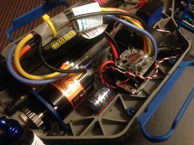

А пока хочу поделиться впечатлениями от пары регулятор Novak, мотор Ballistic.
Достались “в наследство” от предыдущего владельца Slash-a.
Мотор c KV 2200, сенсорный.
По общему качеству изготовления претензий, по крайней мере внешних нет.
И мотор и регулятор заявлены как влагозащищённые, в регуляторе стоит силиконовое уплотнение, отделяющее по краям отсек с печатной платой от радиатора охлаждения. Родной вентилятор идёт в комплекте, что не может не радовать. Поверхность мотора ребристая для лучшего охлаждения.
Сегодня первый раз удалось погонять эту пару.
Почти не греется.
Что не понравилось - на батареях 2S c парой 14/54 машина откровенно медленная. Скорости явно не хватает. Очень субъективно - 30км.ч, хотя могу и ошибаться. Либо переходить на 3S, либо пробовать другие пиньоны.
Что понравилось - минимальная скорость просто на уровне краулера. Двигаться вперёд можно буквально по сантиметрам.
По остальному (работа ABS и т.д.) буду ещё разбираться.
Вот, как-то так.

Фото еще не успел сделать, сегодня будет. По мотору. Ему нужен пиньон около 20-22 зубов и спур зубов на 50-52, чтобы гонят на 2S. По регулю. Старые новак хороши, новые хуже китайцев, если регулю меньше 5 лет, продавай его скорее, пока не сдох и бери Хоббивинг/Кастл.

Насколько я знаю, такой мотор (да и любые моторы с kv 2200-2500) просто бесполезно использовать с 2s. Машинка будет просто передвигаться не более того. Сейчас использую castle 1415 2400 kv только на 3S и стоит передатка 18/52 и то чувствуется, что на прямой машинка медленная, хоть и показывает впечатляющий разгон. Можно ставить больший пиньон.

IvanSpb
DОКТОR:
Вот это да! У меня есть 18-й пиньон от Траксаса, так во вложенном описании к нему уже написано что крайне не рекомендуется использовать на бездорожье, так как приведёт к перегреву мотора 😃
Вообще, как мнение относительно того, как “правильнее” достигать высоких скоростей - ставить пиньон больше или батареи 3S использовать?

semich83:
Насколько я знаю, такой мотор (да и любые моторы с kv 2200-2500) просто бесполезно использовать с 2s. Можно ставить больший пиньон.
Спасибо! 18-й попробую для начала, за температурой буду следить 😒

IvanSpb:
В инструкции написано в отношении стоковой системы, там да, 18 пиьон и 2-3s будут вести к сильному нагреву. с новаком я думаю такого не будет. Но никакого эффекта нормального не добиться с этим двигателем испльзую 2s. Если ты поставишь просто большой пиьон при 2s, то мощности батарейки просто не хватит раскрутить такое сочитание. Образно, машинка будет долго и мучительно разгоняться при этом из-за нагрузки на двигатель, он будет греться.

Греться будет не мотор, он наоборот будет настолько холодный, что зимой на нем не будет таять снег, а вот регулятор и аккумулятор будут напрягаться. 18 пиньон можно спокойно ставить и даже не переживать за температуру, для этого мотора большим будет считаться пиньон 22-24 со спуром 50.

IvanSpb
DОКТОR:
Накаркал доктор )) Злой он, присоединяюсь к предыдущему оратору ))))))
Сегодня после первого же заезда по песку, грязям и водам оно сдохло ))) Правда, объективности ради кому-то повезло ))
В общем, поставил комплект оригинального ванелина и vxl3s.
Ну что сказать… блин, восторг щенячий просто. Для эксперимента попробовал с 18-м пиньоном, на 2S на скорости за 40-50 в лёгкую на дыбы встаёт )) Жесть. Пиньон убрал от греха подальше в закрома родины, поставил 14-й.
Надеюсь, эта пара мотора и регулятора подольше проживёт. Вентиляторами озабочусь в ближайшее время…
