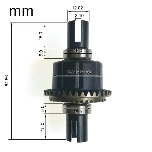

Дифы от e-maxx встают с минимальными переделками?

А вообще, правильно ли я понимаю, что основная трабла установки вандалодифов это переточка выходных валов под труперовские чашки?
А как есть, вандалодиф не ставится, так как он сам по себе короче почти на сантиметр от чашки до чашки, и если поставить в таком виде, то кости будут выпадать? Я прав или что то упустил?

У меня дифы от е-маххх. переделок минимум:
- рассверлить ещё одно отверстие в булкхедах для поперечины,
- сточить на булкхедах пластик в районе утолщений, в которые вкручиваются крепёжные винты
- сточить пластик на самих дифах, чтобы встали в посадочные места булкхедов
- рассверлить труперовские чашки на 6мм (как сделал я) или ставить передние привода от слэша, как сделал Марс.
А вот как вы планируете менять рычаги, хабы и кулаки от траксаса непонятно… Очень много переделок потребуется для этого… начиная с подгонки траксасовских булкхедов под наши размеры. Я думал об этом, но решил не заморачиваться. Максимум потом поставлю привода от слэша, как написал выше.

О каких именно запчастях речь? Дифы брал на ебэе (вот, например, вариант).
Передние привода (задние не подходят) от слэша на али. Или вот такой вариант с ебэя.

Есть несколько вариантов дифа траксас: под жидкую смазку и густую, с усилением и нет. отличаются ещё и винтики крепления главной пары, как и сами ГП
это все ставится в один и тот же корпус?
Я заказывал 2 дифа сразу. Один пришёл, похожий на тот, который слева на схеме, второй справа (отличие у второго в перегородке металлической между шестернями). По посадочным местам, размерам и т.п. разницы не заметил.

Посмотрел дифы для ремохобби… В сборе не нашёл, а по запчастям показалось, что металл шестерней (или как они правильно называются? сателлиты?) на фото смахивает на силумин, как и трупера в стандарте.
Взял дифы е-макса по запчастям, 3р штука вышли с доставкой. Без подшей, они с али.
