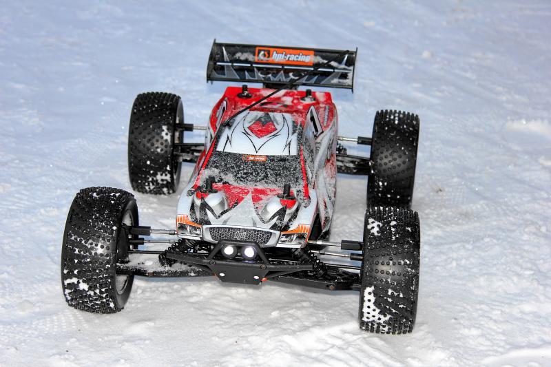

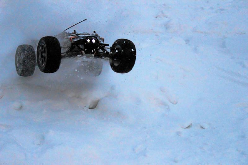

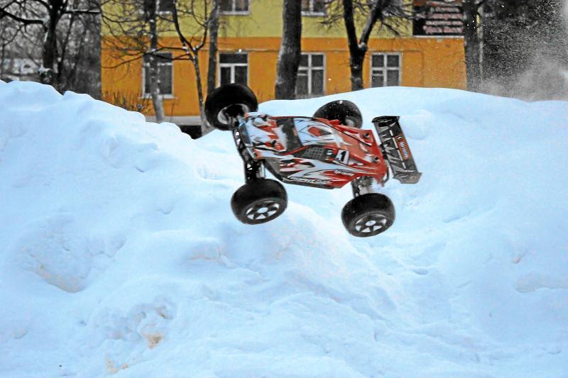

CooPeR_Stupino:
вот моя машинка
и вот
и вот
второе фото вообще зверь)))
вот еще)
и вот)
Сильно! Морозы чуть спадут тоже пойду трамплины в коломенском строить, а то на -20 я как то быстро музицировать начинаю
