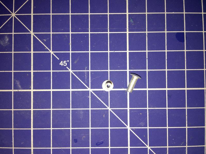

Решил я избавиться от проводов тянущихся к люстре и организовать что то вроде токосъемников на корке. Итак, нам понадобится: кусок подходящего двухжильного провода, медная фольга 0,1…0,2мм, вытяжные заклепки 3,2мм 2шт. (лучше медные, паять проще), сама люстра с комплектным тройником.
Так же в процессе понадобится: сверло 3мм, паяльник, флюс, припой, скотч двусторонний и обычный, стяжки.
Удаляем из заклепок стальной сердечник, в заднем держателе корки сверлим отверстия 3мм, вставляем провода и напаиваем на них заклепки как показано на фото.
Обращаю внимание, что в моем случае заклепки были алюминиевые и потребовался соответствующий флюс для пайки алюминия (лучше использовать медные). Так же при пайке я оставил маленькие шарики припоя на концах заклепок для лучшего контакта, а также дабы избежать прямого контакта медь/алюминий.

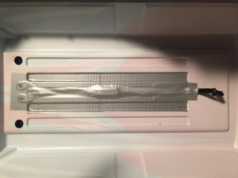

Теперь переходим к корке. Вырезаем из фольги контакты, лудим их (опять же для избежания контакта медь/алюминий), напаиваем отрезанную часть тройника. Размечаем на корке места касания контактов, обезжириваем и клеим контакты (внимание на полярность контактов) на двусторонний скотч. Место пайки проводов дополнительно изолировал силиконовым герметиком. Вышло как то так.
Для дополнительного крепления всей конструкции использовал скотч (типа армированный 😁 из Ашана), на сами контакты так же наклеил кусок с отверстиями проколотыми на необходимом расстоянии дыроколом. Теперь проверка. Если не работает, проверяем правильность расположения + и - контактов.
В прошедшие выходные была произведена проверка в полевых условиях, говны и небольшое утопление в озере вверх тармашками никаких нареканий не вызвали. Так же замечено что в связи с шевелением корки во время движения, контакты сами очищаются путем трения друг об друга.
